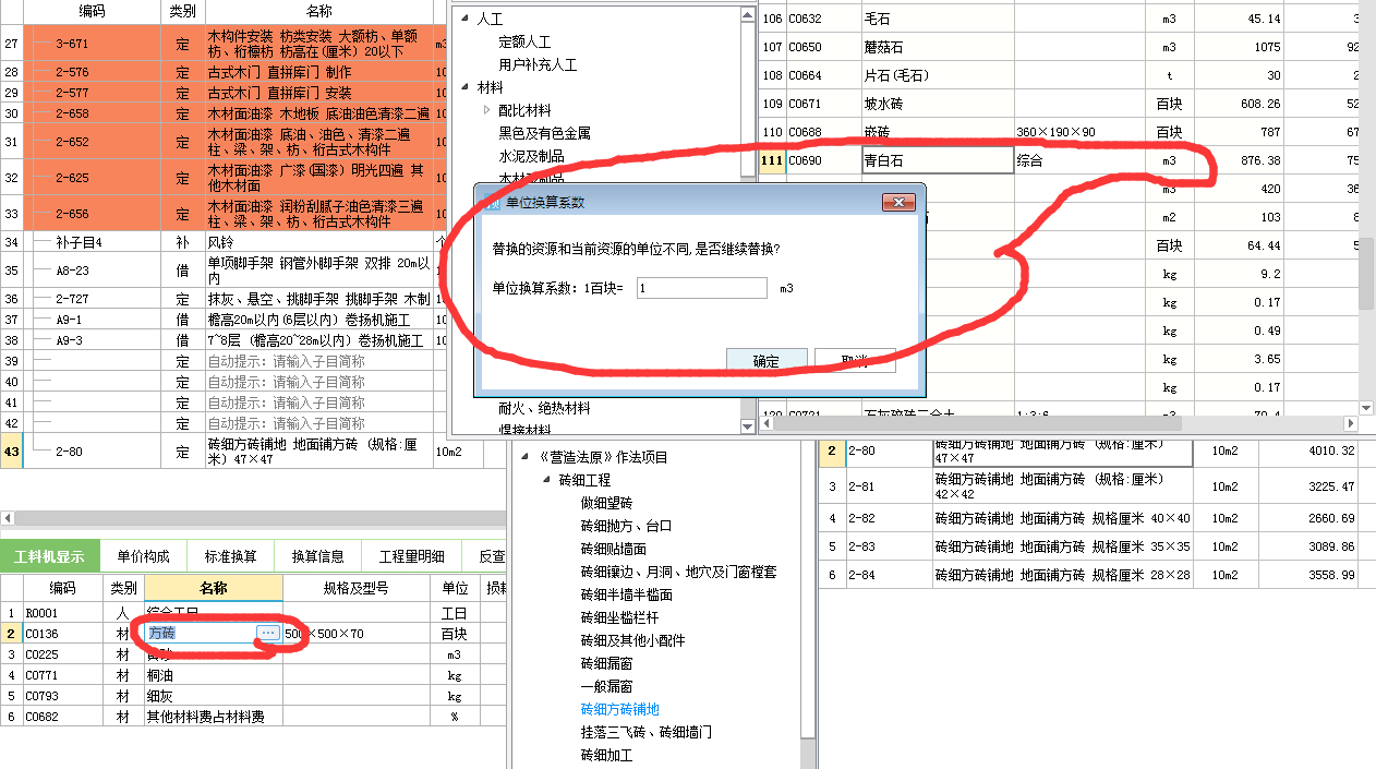

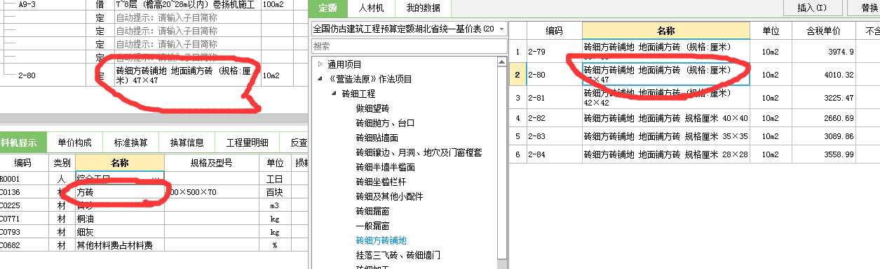

    圖紙青石板是1120*400*50
    把方磚換成青石板,這個換算怎么弄???
    參考剛才的解釋進行換算吧,否則就是按花崗巖石材地面子目。
    如果定額是500*500,計量單位是“百塊”,你要換算1120*400,可以用定額的含量:54*(54/(1.12*0.4)),價格可以在人材機匯總中輸入市場價。
    2019-11-13 16:32:39
  • 把方磚換成青石板 直接換算面積 就可以了 。
    2019-11-13 16:34:08
  • 你為什么套以“百塊”為單位子目,你直接套以平方為單位的子目,然后直接改主材名稱和主材價格就好了。
