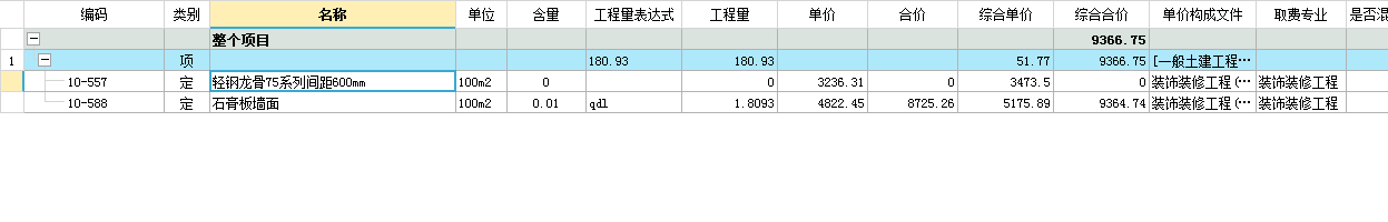

    龍骨如圖所示,應該怎么套定額,隔墻我這么套對不對,請老師們指導
  • 在隔墻定額子目中是否有雙面隔墻子目?看套價來說,感覺是只考慮單面的石膏板內容,應該要乘以2(基于你的工程量是按照單面計算的前提)
    2019-11-05 22:41:54
  • 你好,你這個定額子目套取的沒有問題的。
