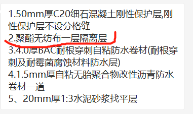

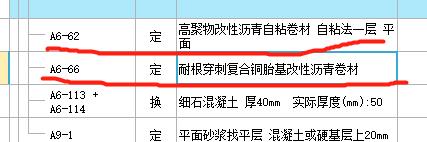

套2018定額,如題。
圖釘 專家
答題: 34153 被贊: 7250
答:不套定額,把無紡布材料增加到卷材定額內即可。
