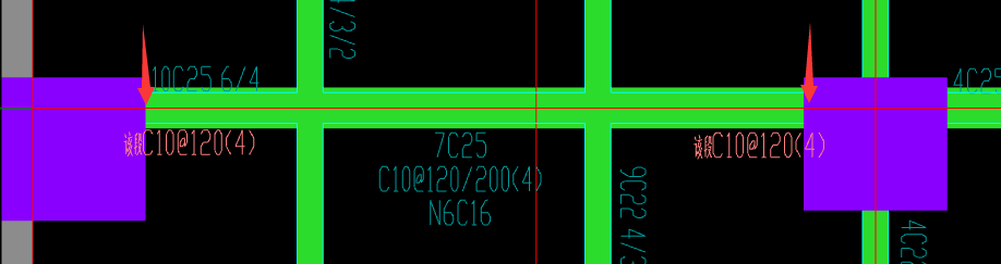

沒有,梁的箍筋布置起點位置為柱邊50mm
2019-11-01 09:51:04
王府小廝 專家
答題: 1323 被贊: 439
起步距柱邊50mm
2019-11-01 09:48:32
一跨梁箍筋局部加密
想問下就是一跨梁局部加密了,另一頭支座那里剩下的長度不夠箍筋加密,那還需要加密嗎?這一跨梁長2900,圖上要求那一段加密的長度為2100,剩下800,我算出來另一頭支座箍筋加密長度為1200,我這邊直接把剩下的長度設置為了非加密,不知道這樣對不對梁的箍筋規格c8@100/200(2)(我用紅圈標記的地方)
想問下就是一跨梁局部加密了,另一頭支座那里剩下的長度不夠箍筋加密,那還需要加密嗎?這一跨梁長2900,圖上要求加密的長度為2100,剩下800,我算出來另一支座箍筋加密長度為1200,還不包括非加密區,梁的箍筋規格這個c8@100/200(2)(我用紅圈標記的地方)2020-09-30 11:03:26 補充那需要加密不,還是把后面那里設置為非加密?
