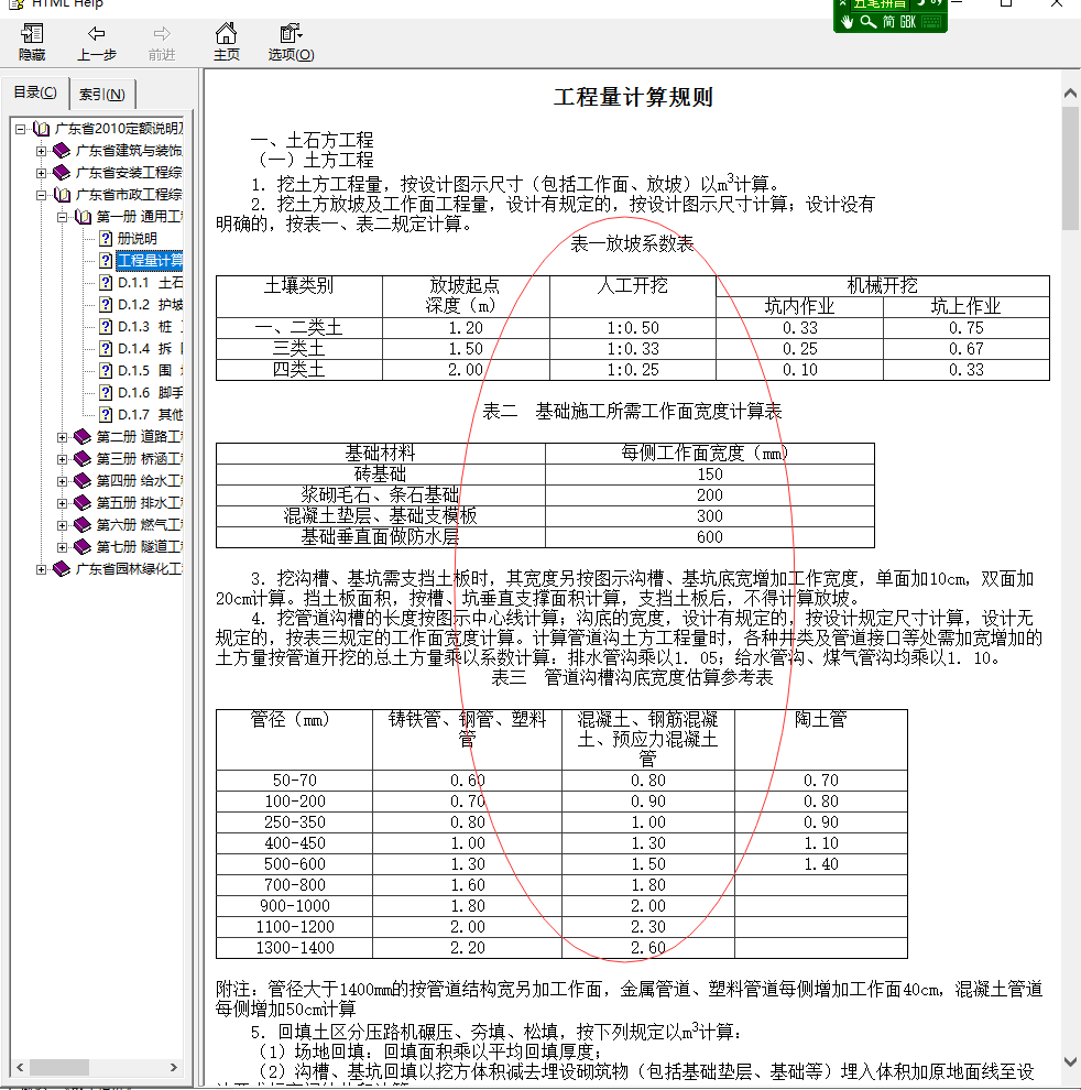

  • 預埋管道挖溝槽(2010市政計算規則)
    弱電預埋管:4*SC80 2*50 FC埋深0.8米,
    1.挖溝槽怎么計算?
    2.管道間距是多少?
    3.謝謝回答
  • 1截圖供你參考。
    2如果是多條管,它的間隔就要看設計要求。
