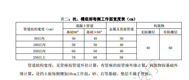

  • 請問師傅們,關于市政埋管挖溝槽寬度問題
    比如DN50-200的給排水管挖溝槽的話,溝槽寬需不需要加工作面,管道預埋沒有基礎或者墊層,原土回填。如果需要加工作面,依據在哪
    答:開挖肯定需要增加工作面,不然怎么操作,是否涉及基礎和墊層需要根據設計確認
    2020-11-20 14:48:56
  • 下例參考給排水
    2020-11-20 14:52:48
