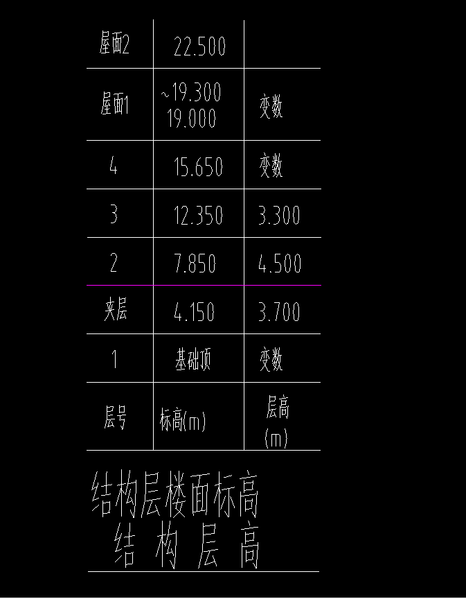

  • 老師們,我想請問一下層高為變數(shù),樓層信息應(yīng)該怎么設(shè)置?
    層高
  • 你好:按照最高定義。
    2019-10-27 16:50:25
  • 這你要看平面布置圖,應(yīng)該是存在有不同標(biāo)高或者是斜屋面。
    2019-10-27 16:50:56
  • 可按較高的設(shè)置(或較大面積的設(shè)置對應(yīng)標(biāo)高,其它同層不同標(biāo)高的,在屬性里設(shè)置)
