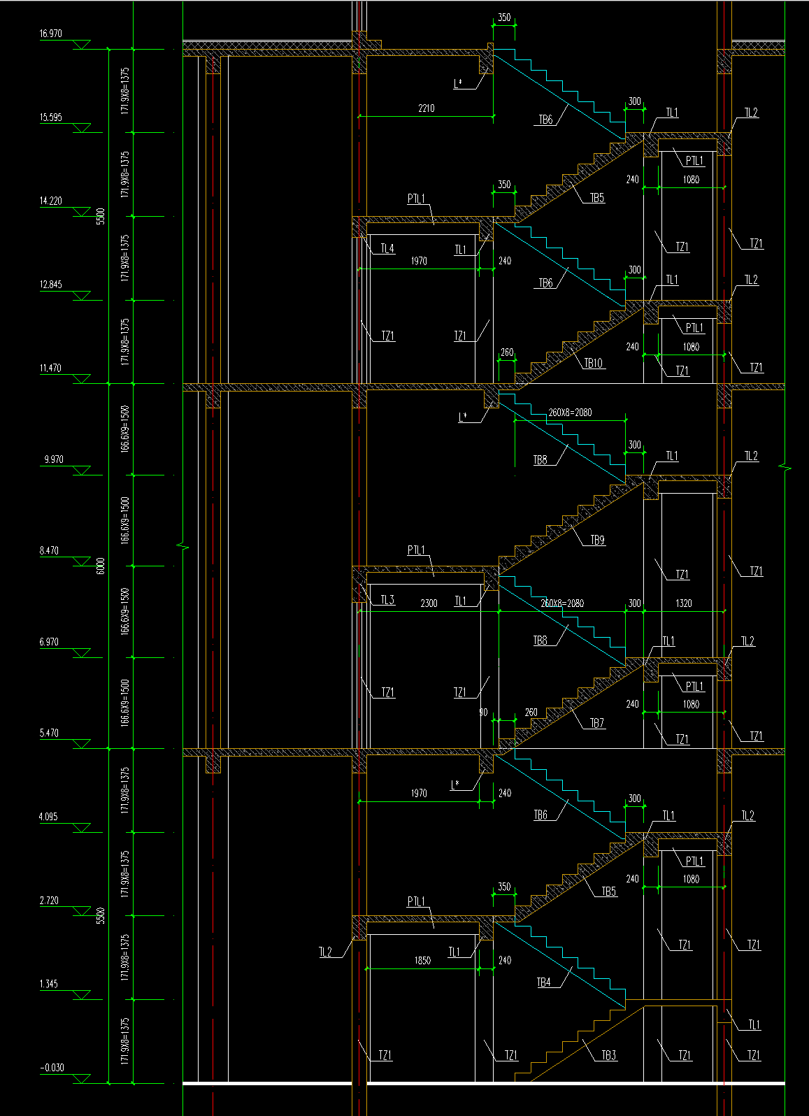

  • 想請問一下,能根據下圖在GTJ2018里設置樓層信息嗎?謝謝
    剖面圖
    墻梁

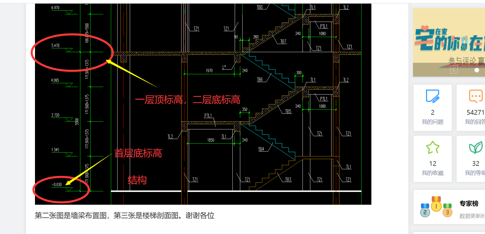

    第二張圖是墻梁布置圖,第三張是樓梯剖面圖。謝謝各位
    你好:能夠的。,基礎層需要看基礎平面圖紙確定的。廣聯達服務新干線

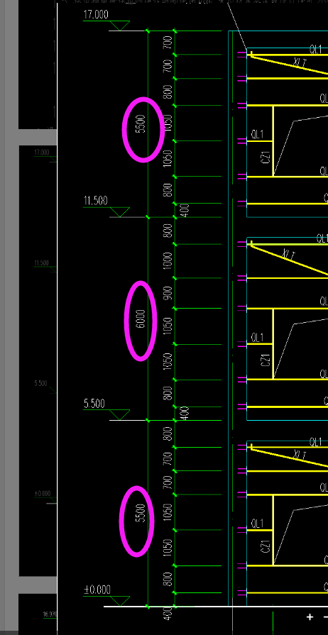

  • 分別為5.5m,6m和5.5 m
    建筑行業快速問答平臺-答疑解惑
    2020-03-01 13:11:14
  • 可以設置樓層信息。
