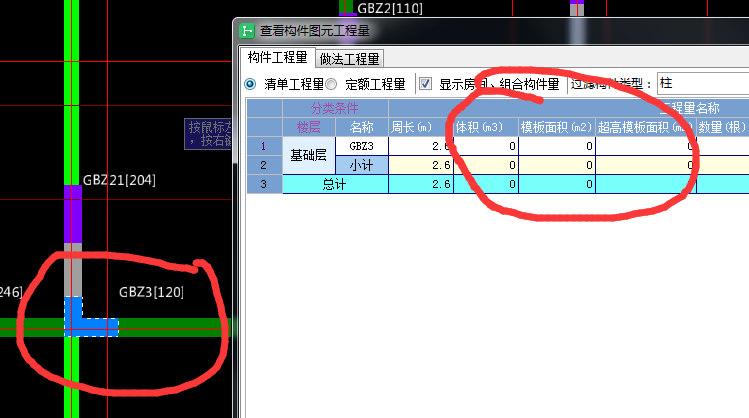

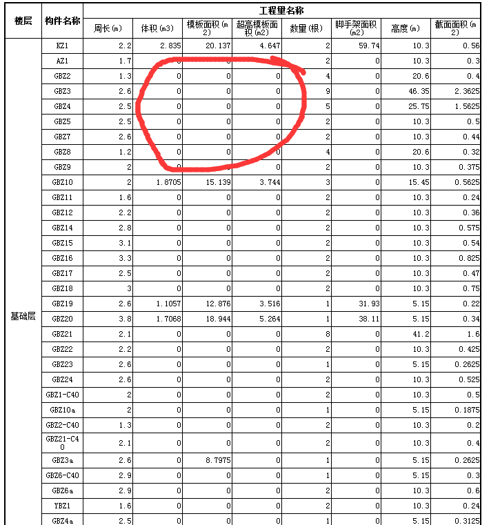

gcl2013土建導入鋼筋ggl后為什么匯總計算都沒有工程量
GXZ 鉆石專家
答題: 233440 被贊: 44362
暗柱是不計算工程量的,應該在導入時,暗柱不需要勾選導入,這是要用剪力墻計算。
