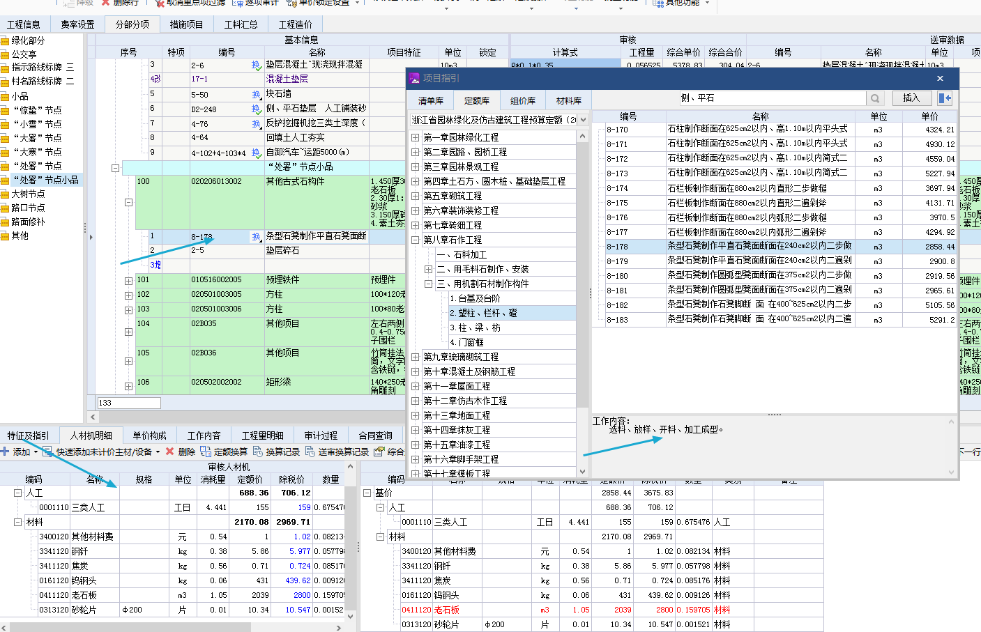

  • 請問這兩條定額有什么區別,截圖里的水泥砂漿套什么定額比較好
    砂漿套什么定額

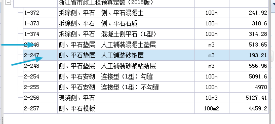

    畫錯了,是247和248的區別
    2019-10-25 10:02:07 補充
    第一個是混凝土墊層,第二個是砂墊層  圖中的水泥砂漿應該含在塊料定額里里面  不需要單獨套取

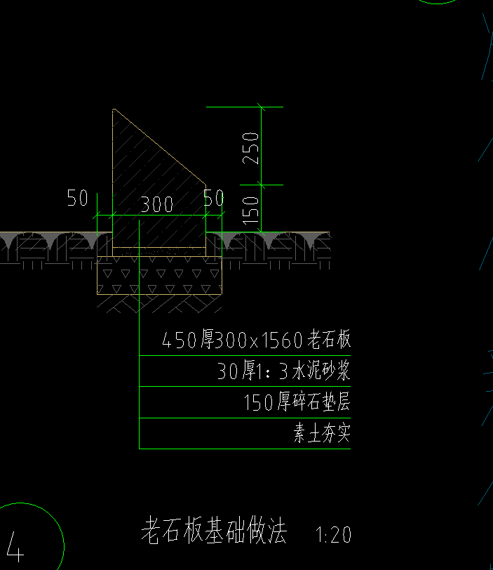

  • 上是混凝土墊層,下是砂墊層,圖紙要求是碎石墊層

  • 前一個砂墊層,還有一個就是水泥砂漿粘合。

  • 1,應該套漿砌石材,這樣水泥砂漿就含在了石材鋪砌里面;
    2,若需要單獨套砂漿時,248較為合理;
    3、247是砂墊層,設計是碎石墊層,若定額中無碎石墊層子目,應該將砂換為碎石。
