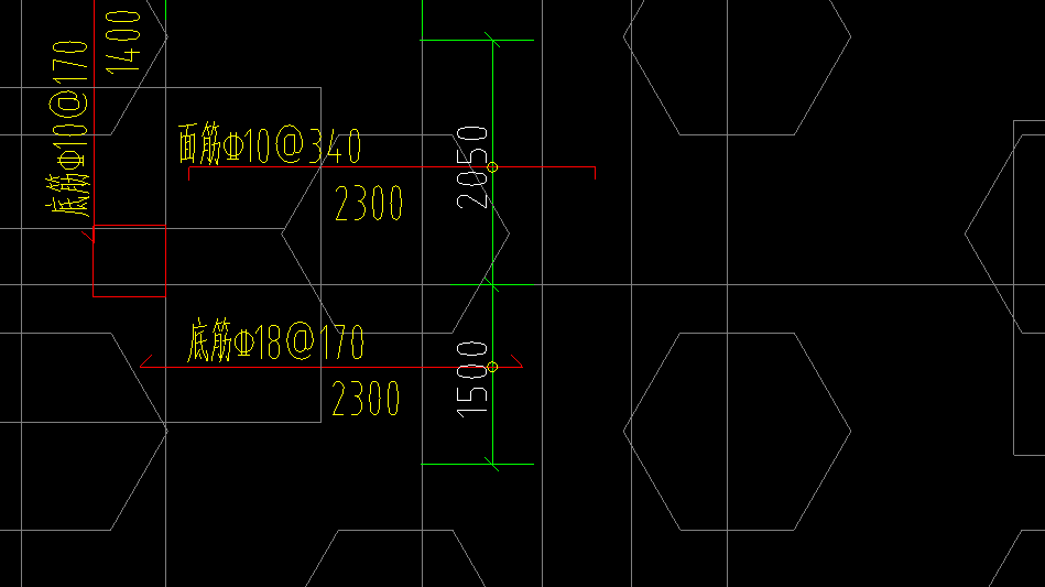

    雙層雙向這是筏板上面的鋼筋筏板已經(jīng)布置了雙層雙向 在布置底面筋是不是重復(fù)了? 如果重復(fù)了 軟件不會(huì)扣減吧? 而是計(jì)算這一塊的鋼筋量

  • 鋼筋重復(fù)布置就要重復(fù)計(jì)算的,不會(huì)扣減。

  • 按范圍布置,是附加鋼筋

  • 不能布置了,鋼筋你布置多少就會(huì)計(jì)算多少,不會(huì)扣減的

  • 筏板配置了雙層雙向鋼筋網(wǎng)后,也可能會(huì)設(shè)計(jì)附加鋼筋,要看設(shè)計(jì)圖紙的要求。這些附加鋼筋可以按范圍繪制。

  • 上圖的鋼筋是附加的(重復(fù)布置),按圖紙要求設(shè)置可以(要用自定義范圍布置)
