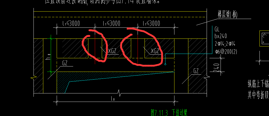

下掛過梁上部的XGZ(下掛柱)按什么來列項目?
歡樂心中飛雪 鉆石專家
答題: 132879 被贊: 42071
框架柱
2019-10-21 16:09:19
GXZ 鉆石專家
答題: 233369 被贊: 44334
同樣是按柱。
2019-10-21 16:09:30
