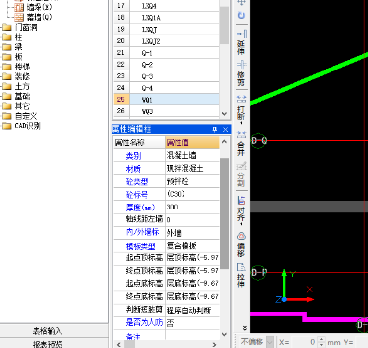

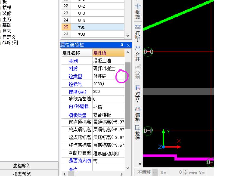

    我講的意思是比如c30p8這個p8抗?jié)B等級在哪兒輸入呢

  • 可以自行錄入相應的名稱,另外就是套做法時也是要加上相應的后綴,或者特征描述注明清楚。

  • 這個應該是需要自己在砼標號或其他增加的輸入的

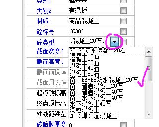

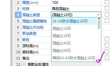

  • 按照普通混凝土 套用相應定額子目即可,換算定額中 混凝土 未 抗?jié)B混凝土的 名稱和用量以及價格即可 。

  • 在構件屬性編輯器里輸入
