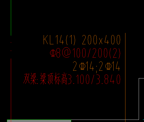

  • 這個梁的標高一個是3.1,一個是3.84嗎,不是層頂標高加嗎
    層頂標高
    這個梁的標高一個是3.1,一個是3.84 ,在不同的標高位置共設置兩道梁。不是層頂標高。
    2019-10-16 09:23:30
  • 已經告訴你是雙梁了,也就是在同一個位置有兩道標高不同的梁
    2019-10-15 13:58:19
  • 是指該部位有上下梁,梁頂標高分別為3.1一根,3.84一根,按圖紙要求標高分別繪制可以
    2019-10-16 09:23:35
  • 此位置有兩根梁,一根標高是3.100m,一根標高是3.840m,個人理解應該是相對于該層底標高分別相加,你再結合立面圖看下
