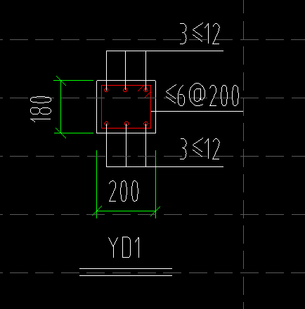

  • 圖中這個(gè)符號(hào)是幾級(jí)鋼?另外女兒墻頂標(biāo)高包括壓頂嗎

  • 看你圖紙說(shuō)明
    2019-10-14 11:41:07
  • 圖中這個(gè)符號(hào)不是幾級(jí)鋼,那是設(shè)計(jì)顯示字體問(wèn)題,按照壓頂應(yīng)該是圓鋼即可,另外女兒墻頂標(biāo)高包括壓頂?shù)?/p>
    2019-10-14 11:47:25
  • 常用二級(jí)鋼,壓頂另外計(jì)算。
    2019-10-14 12:40:49
  •     女兒墻壓頂鋼筋應(yīng)該是顯示問(wèn)題,一級(jí)鋼就夠了;女兒墻高度是包含壓頂?shù)摹?/p>
    2019-10-14 13:35:29
