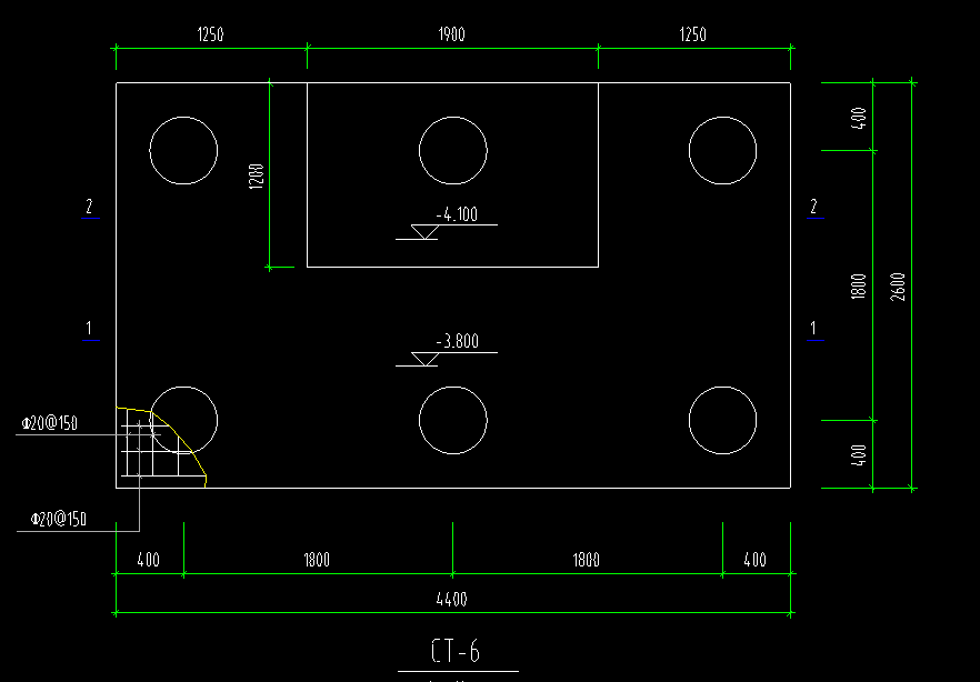

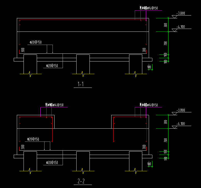

XLL 2019-10-13 18:51:55 | 江蘇省 土建計量GTJ | 436查看 2回答
GXZ 鉆石專家
答題: 233360 被贊: 44332
分開兩種承臺定義,上承臺屬性中輸入面部鋼筋,并彎折錨固入下承臺的長度,布置前先調整好標高,就可以重疊布置。
2019-10-13 18:57:08
wuxiaoxian
答題: 170 被贊: 35
先定義一個大的承臺,在相應的位置布置一個集水坑(無鋼筋)
2019-10-13 23:50:53
