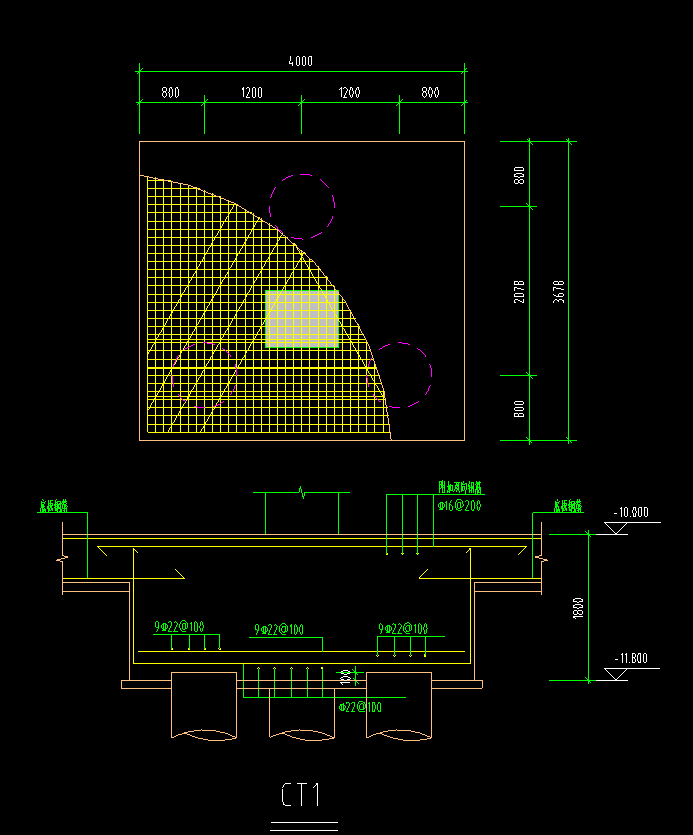

樁承臺為四邊形,有面筋和底筋,但是里面還有三向鋼筋

不能直接輸入的鋼筋就在其它鋼筋中輸入計算。

請問這種異形樁承臺怎么繪制?
如下圖所示,該樁承臺形狀不規則,截面所示有一部分還有坡度,請問這種樁承臺在GGJ中該怎么繪制呢?麻煩詳細說一下,以前沒有畫過這種承臺,謝謝。
求教,這種類型的樁承臺鋼筋怎么布置
請問這種樁承臺選擇哪種類型,該如何布筋呢
這種樁承臺鋼筋怎么布置
這種樁承臺鋼筋怎么布置,找不到這種類型的配筋形式。還是這兩個鋼筋直接用其他鋼筋輸入?
