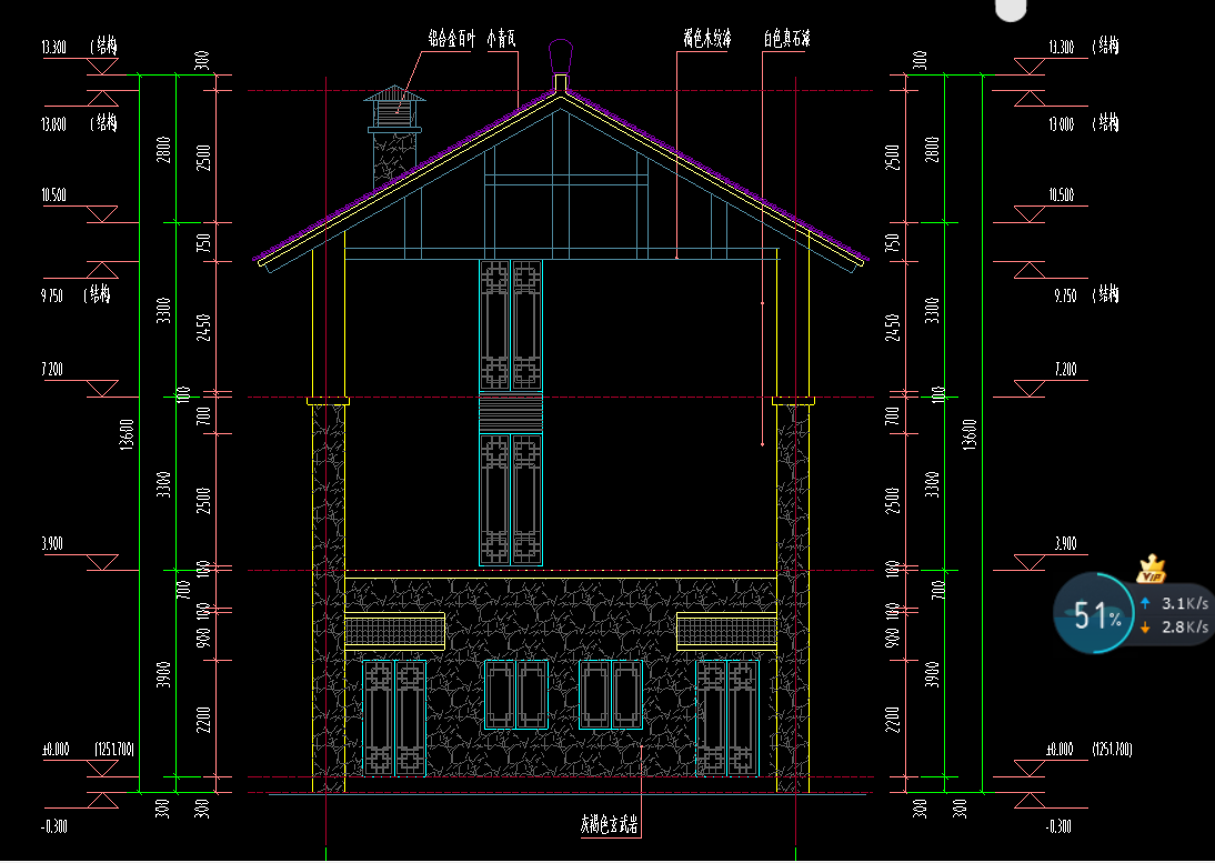

  • 請(qǐng)問(wèn)屋頂層標(biāo)高是多少,檐高是多少
    檐高
我來(lái)答  邀請(qǐng)別人來(lái)回答
 提醒提問(wèn)者
  • 屋頂層標(biāo)高是13,檐高是13.3
    2019-10-11 09:39:06
  • 檐高是室外設(shè)計(jì)地坪至檐口的高度 =9.75+0.3,屋頂層可以參照梁板平面圖
    2019-10-11 09:39:13
  • 請(qǐng)問(wèn)屋頂層標(biāo)高是多少【按上圖剖面可以】,檐高是多少【9.75+0.3】
    2019-10-11 09:42:53
