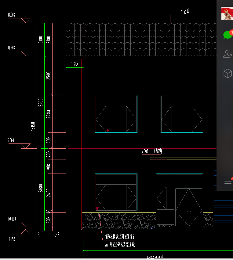

  • 檐高是多少
全部回答 (5) 首答僅用{{minutesHtml}}
  • 你好:10.9加0.15=11.05
    首次提交 2019-11-15 14:11:57  最近修改2019-11-15 14:24:46 (修改過1次)
  • 檐高10.9 室內外高差
    2019-11-15 14:12:23
  • 10.9m加0.15m合計11.05m
    首次提交 2019-11-15 14:13:29  最近修改2019-11-15 14:14:25 (修改過3次)
  • 檐高就是檐口滴水10.9,在加上寶內外高差就是11.05。
    首次提交 2019-11-15 14:14:01  最近修改2019-11-15 14:15:30 (修改過1次)
