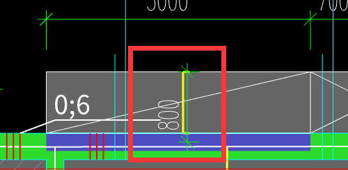

  • 請問圖中平面圖和節點圖,我用負筋繪制,但是負筋長度應該為800還是700呢?
    錨節點圖請問負筋長度是700然后錨入梁la還是應該為800呢?
  • 你好:輸入800安全一些,另外室內和室外的板畫相連起來。用跨板受力筋定義,挑出長度都輸入0,不要去考慮多長。
    首次提交 2019-10-09 10:35:38  最近修改2019-10-09 10:37:22 (修改過2次)
  • 這要看你自己的設置啊,其中一種均可,就看你怎么設置
    2019-10-09 10:35:44
  • 這要看你從哪兒開始計算處理的,圖上很清晰,你自己處理,與圖示一致接行了。
    2019-10-09 10:36:43
  • 我覺得應該是700+錨固長度,不過這種一般圖紙上都有明確說明
