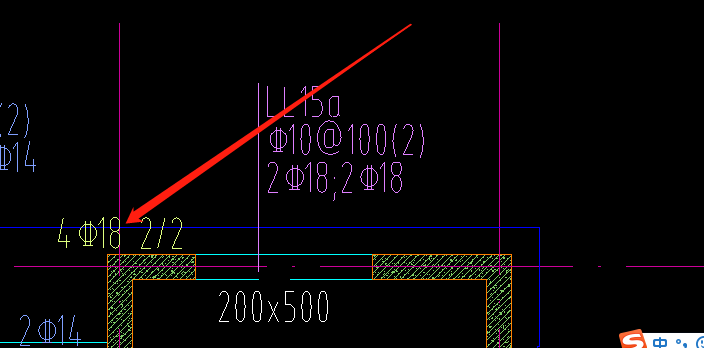

  • 連梁也存在原位標注嗎
    連梁
  • 都有可能的,你對應的識別輸入就可以了。
    2019-10-02 16:06:41
  • 有的,識別的時候一帶識別就行了,沒有原位標注的連梁是墨綠色的,有原位標注的連梁識別后會變成綠色,比框架梁的顏色稍微深一點。
    2019-10-02 16:55:18
  • 連梁也存在原位標注,最典型的形式就是LLK
    2019-10-02 17:19:12
  • 你好,連梁也存在的。
    1、普通連梁;連梁是沒有原位標注的設置,用非框架梁代替繪制,會有量差的,建議編輯鋼筋中手動計算輸入【鎖定】。
    2、16G規則中,連梁選擇框架連梁,是可以可以直接輸入原位標注信息,但箍筋信息/截面尺寸/距左邊線距離修改不了,若不同跨信息不同,也需要用非框架梁代替。
    2019-10-02 22:23:31
