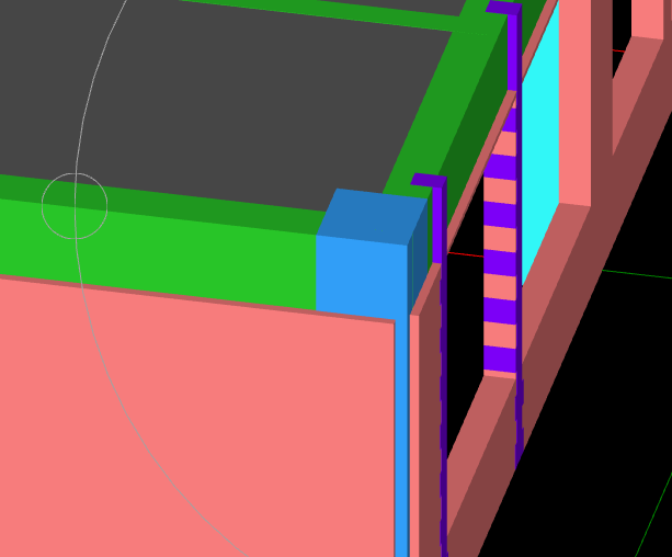

  • 自保溫砌塊外墻是不是應該畫到梁底?然后柱和梁的內外裝飾手算?
    2019-09-30 15:46:32 補充
    自保溫砌塊墻不需要做外保溫,但是梁需要做80厚的復合保溫模板(既當保溫又當模板),這樣梁和墻外邊線才能對齊,如果砌體墻繪制到層頂標高,那外墻就會多出來比梁寬的80厚的工程量;如果繪制到梁底,那梁的內外裝飾和保溫工程量除了手算還有沒有更簡單的方法?

  • 也是墻體吧,那么就是按層高布置了。
    2019-09-30 14:50:53
  • 按默認的層高定義畫圖吧,軟件會自動扣減的。
    2019-09-30 14:51:09
  • 可以繪制通高,軟件會自動扣減。裝修的話,定義布置相應圖元進行計算就行了。
