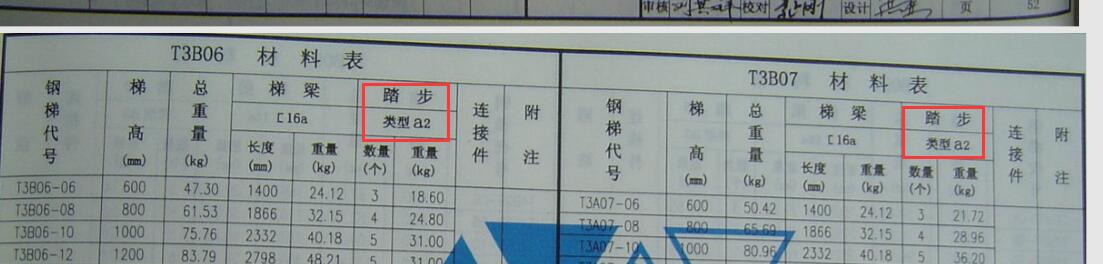

星空 2019-09-28 10:16:30 | 山東省 土建預算施工土建算量GCL2013土建計量GTJ | 3161查看 2回答
xagcc 鉆石專家
答題: 316854 被贊: 72002
不是!
a3是鋼板踏步的類型
首次提交 2019-09-28 10:17:32 最近修改2019-09-28 10:22:21 (修改過2次)
風雨彩虹 專家
答題: 5552 被贊: 812
你好,a3不表示厚度是踏步的類型,踏步厚度在圖集的節點內有表示
2019-09-28 10:33:40
