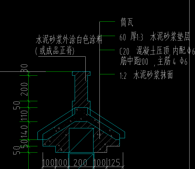

  • 各位老師。60厚1:3水泥砂漿墊層我算體積還是面積????需要支模板嗎?
    支模
  • 算面積,不需要支模。
    2019-09-26 15:48:45
  • 按面積,套定額后,換算厚度。不用支模的。
    首次提交 2019-09-26 15:49:03  最近修改2019-09-26 15:50:38 (修改過1次)
