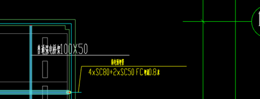

    弱電預埋管道怎么理解?4根80焊接鋼管+2根50焊接鋼管沿地埋深0.8m?安裝軟件中怎么繪制?
    你理解的正確
    表格輸入就可以了,不一定都要繪制

  • 只是預留保護管,不需要穿線或者電纜,為后期的配套準備
