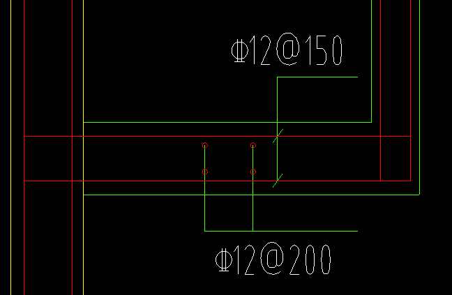

這是一個板的剖面圖,應該在軟件中怎么繪制呢?如果我將C12@150和C12@200分別定義成xy向的底筋和面筋對嗎?
null 專家
答題: 339 被贊: 84
對的
2019-09-25 12:31:56
雨花石 專家
答題: 415 被贊: 59
可以
2019-09-25 19:20:31
