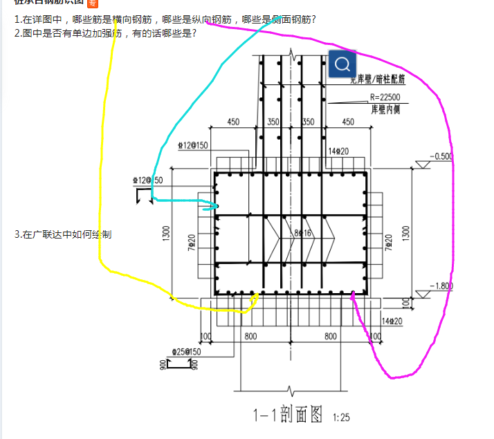

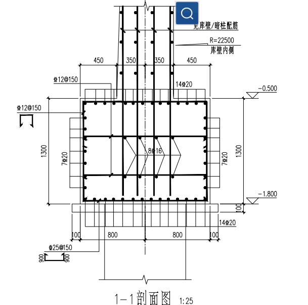

1.在詳圖中,哪些筋是橫向鋼筋,哪些是縱向鋼筋,哪些是側面鋼筋?
2.圖中是否有單邊加強筋,有的話哪些是?
3.在廣聯達中如何繪制

平面圖
nh 鉆石專家
答題: 136392 被贊: 28075
要結合平面圖查看
沒單邊加強筋
