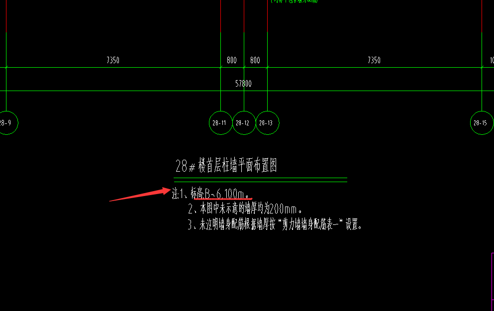

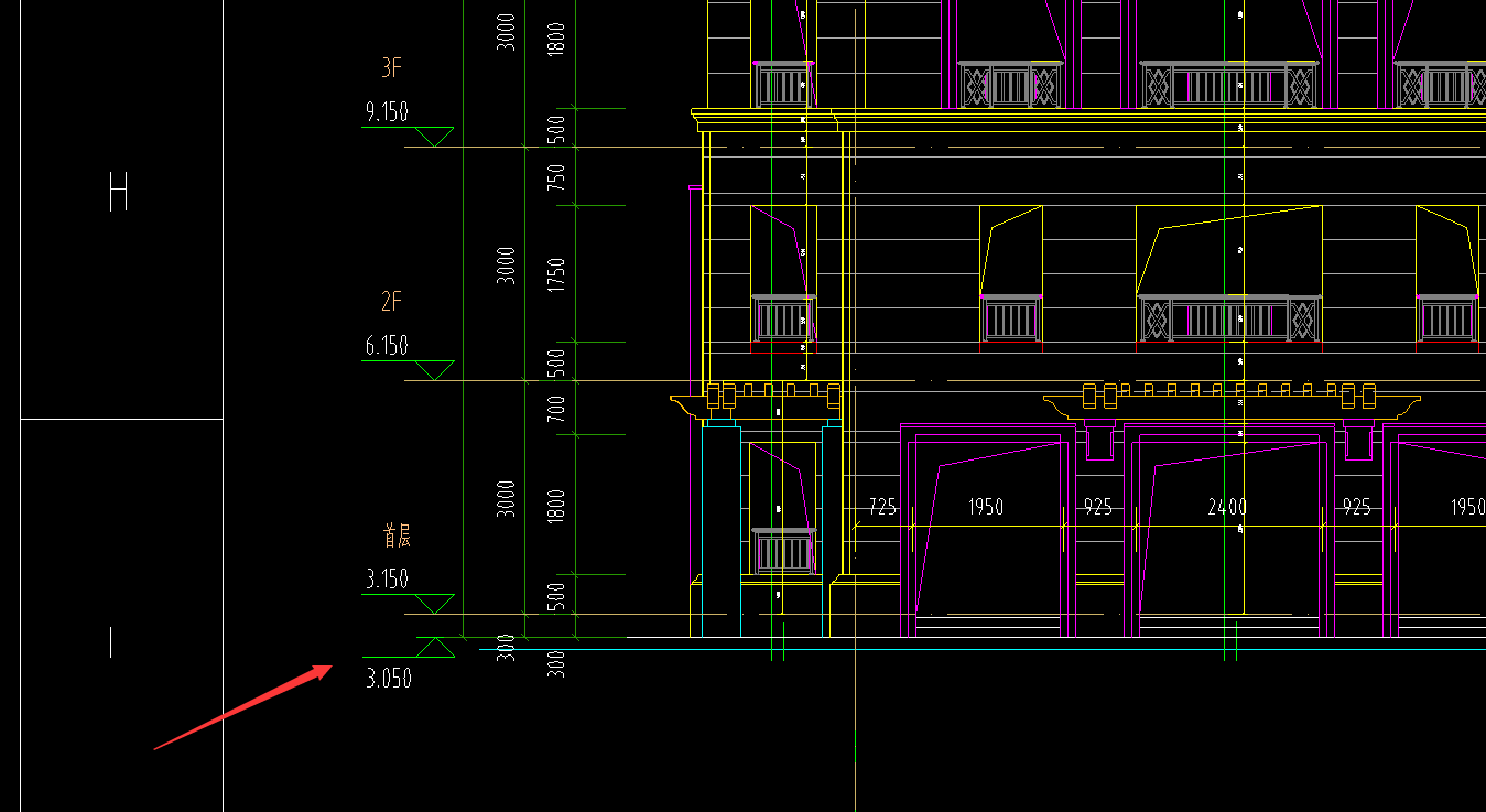

    建筑圖上面,3.150是首層高度嗎,可是首層高度不都是±0.00開始嗎,那首層底標高跟層高到底是多少呢

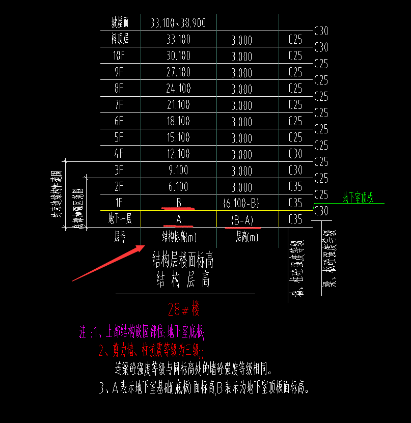

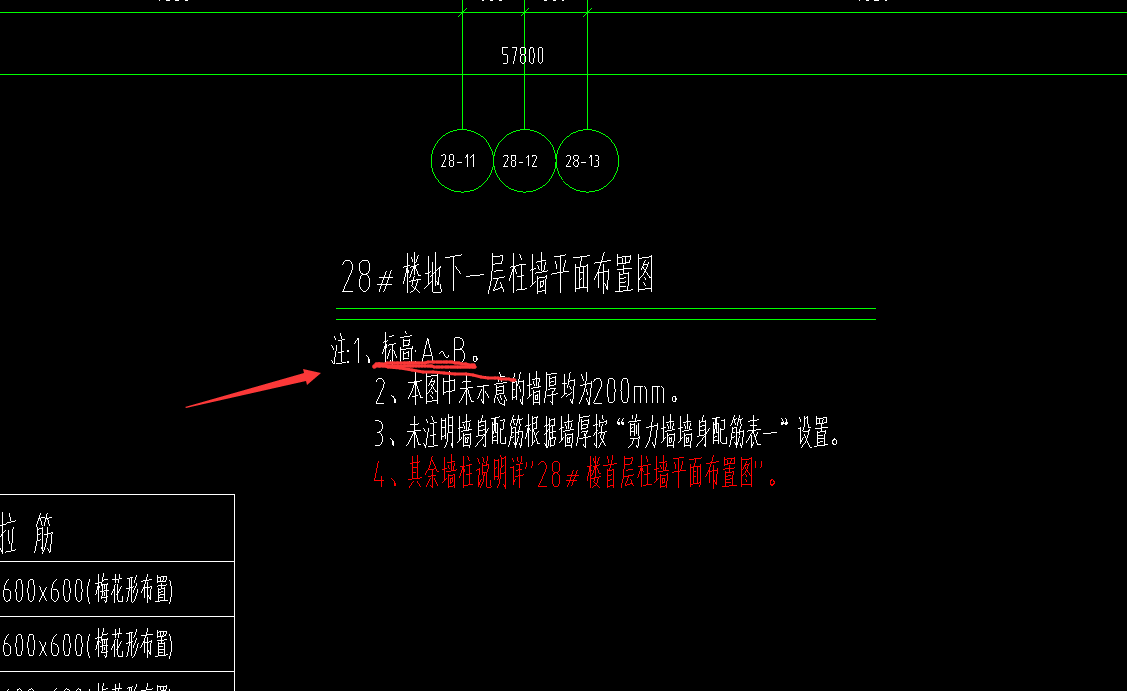

    B,在第三張圖中說的很清楚,是地下室頂板面標高。看下地下一層梁板結構圖,應該有。
    建筑圖中并沒有明確的首層高度
    并沒有規定首層標都要是正負零開始,這要看具體圖紙設計。
    首層層高在樓層圖中明確6.1-B,底標高就是上面說的B

  • 這個首層的底標高是3.15
