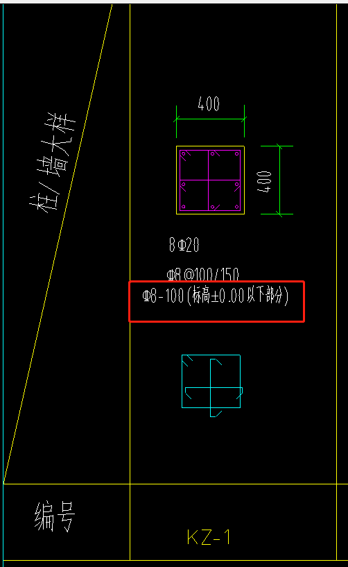

    我看了一下圖紙,基礎(chǔ)層沒有柱子,那這個(gè)正負(fù)零以下部分是什么意思呢,要如何處理
    正負(fù)零

  • 柱從基礎(chǔ)頂開始,所以基礎(chǔ)層應(yīng)該有柱。
    2022-10-28 11:50:04
  • 基礎(chǔ)頂?shù)秸?fù)零部分 是柱子構(gòu)件,,
    2022-10-28 11:50:45
  • 你好:就是基礎(chǔ)層柱的箍筋是C8@100.
