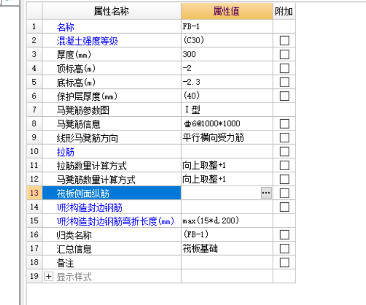

  • 如下圖的筏板基礎如何輸入鋼筋
    筏板基礎筏板

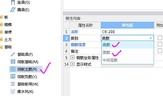

    C10-150雙層雙向設置可以,沒有側面鋼筋,不是在屬性里設置,用筏板主筋設置答疑解惑

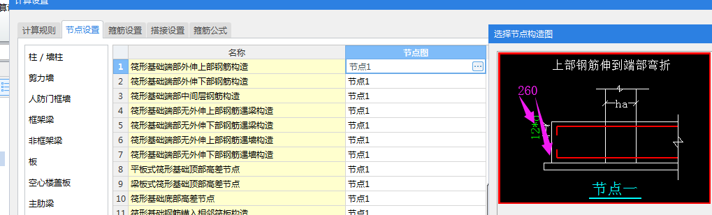

  • 你好:定義筏板基礎時選擇上下筋彎折到端部的做法,寫錯了應該是300-40*2=220彎折長度
    廣聯達服務新干線
    首次提交 2019-09-24 14:04:10  最近修改2019-09-24 14:06:09 (修改過2次)
  • 無側面鋼筋,可以在計算設置里面設置彎折長度
