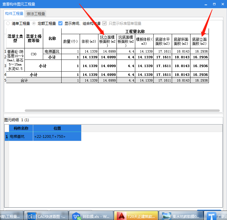

  • 這個是集水坑模板工程量,箭頭處兩個工程量有啥區別呢,不是一個部位嘛。
    模板工

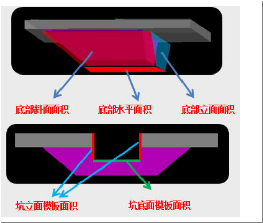

  • 前面是坑內壁的模板,后面是坑板底面的模板
    2019-09-24 09:08:12
  • 集水坑模板
    2019-09-24 09:09:09
  • 一個是立面的工程量,一個是底部的工程量
    2019-09-24 09:25:50
  • 一個是坑壁,一個是坑底
