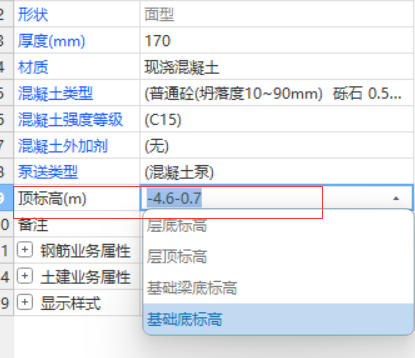

  • 柱墩及集水坑墊層該如何繪制,為什么用面型墊層繪制后,得出來的混凝土方量不對?
    采用的方法是定義面型墊層,然后智能布置,匯總了一個集水坑的墊層,工程量很大。而且頂標高該怎么確定?柱墩
  • 新建面式墊層后,直接點智能布置-選集水坑布置就可以了。不用輸入標高的。
    2022-11-01 18:55:57
  • 面式墊層,智能布置。頂標高不用設置,軟件自動生成。
