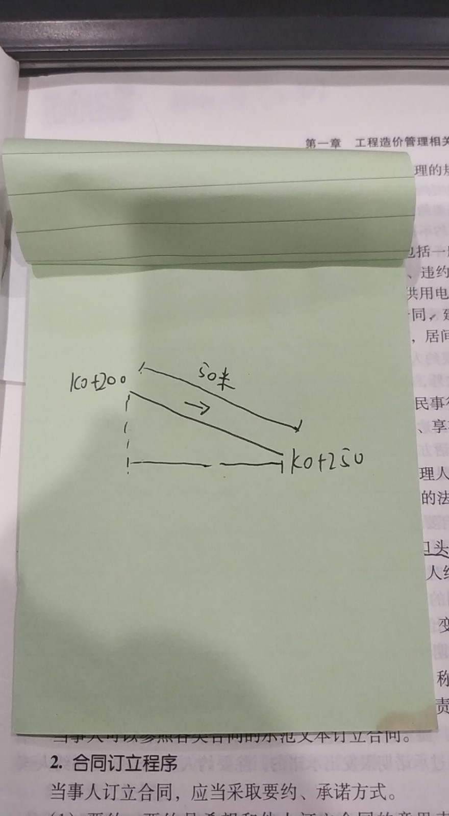

    遇到一個(gè)項(xiàng)目,道路面層面積我用的是樁號(hào)長(zhǎng)度乘以路面寬度,施工單位不同意,認(rèn)為樁號(hào)是投影長(zhǎng)度。求大神解答一下呢。是這樣嗎?樁

    樁號(hào)是水平長(zhǎng)度確定的,一般情況下,道路起伏不大,可以采用道路樁號(hào)長(zhǎng)度*寬度計(jì)算道路面積,如果道路起伏過大(超過6%)才考慮按斜長(zhǎng)計(jì)算道路面積。這樣考慮主要是道路起伏小于6%,對(duì)整個(gè)工程量的計(jì)算誤差影響很小,為了計(jì)算方便,不予考慮按斜長(zhǎng)計(jì)算。

  • 設(shè)計(jì)圖的樁號(hào)是按道路長(zhǎng)度來的,不是按投影長(zhǎng)度來了。所以完全可以用樁號(hào)長(zhǎng)度*道路寬度來算。
