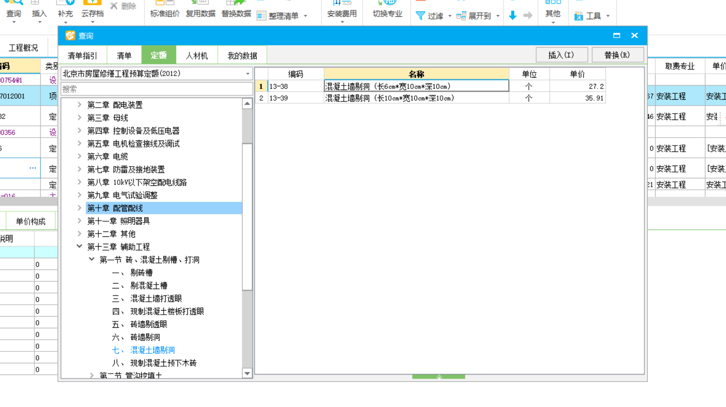

  • 電氣工程安裝接線盒鑿洞套什么定額
    1.如標題無法講述清楚,請在此補充
    2.附帶截圖通??勺寙栴}更快得到回答
    北京修繕定額有這個接線盒
    2019-09-23 15:35:09
  • 新建工程不應該存在接線盒鑿洞
    修繕或改造工程可以計取,沒有相應的定額,以簽證為準
    2019-09-23 15:33:30
  • 漏埋、堵塞的是不能計算的,變更洽商新增接線盒,才可以計算。
    電氣工程沒有剔鑿子目的,借用修繕的定額子目。
    首次提交 2019-09-23 15:49:01  最近修改2019-09-23 15:49:28 (修改過1次)
  • 好多地區電氣工程沒有剔鑿子目的,查看當地定額
    2019-09-23 15:57:37
