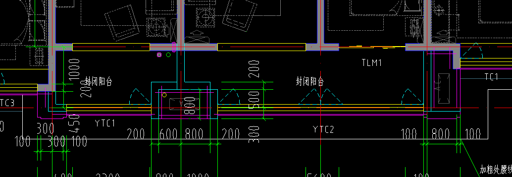

饅不住的肉肉 2019-09-23 09:42:01 | 山西省 土建預算結算土建計量GTJ | 1801查看 3回答
GXZ 鉆石專家
答題: 233511 被贊: 44385
建筑面積的計算規則陽臺就是按投影面積計算,至于勞務分包,應該要看雙方的合同約定,法規方面是沒有分包規則的。
2019-09-23 09:43:43
魏偉 專家
答題: 394 被贊: 200
不計算
2019-09-23 09:42:49
ljn1393 黃金專家
答題: 51021 被贊: 9313
要包含保溫面積的
2019-09-23 09:48:25
