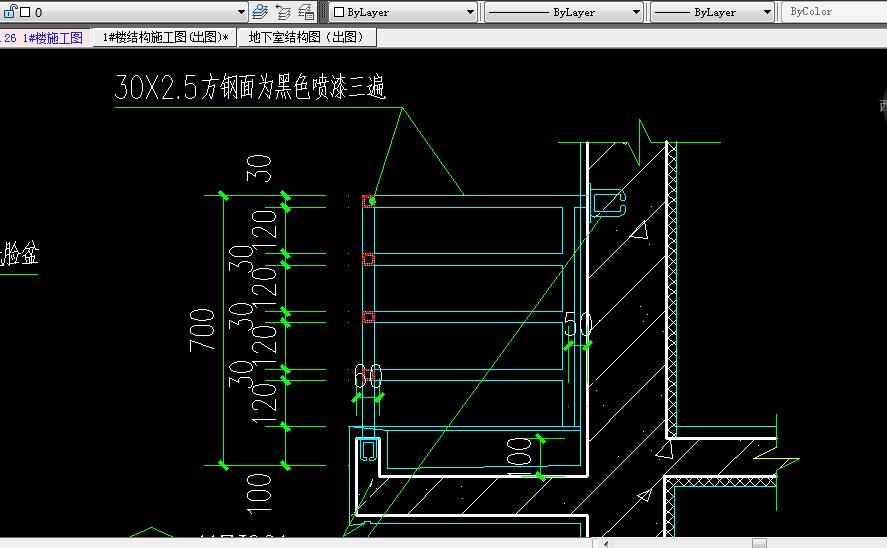

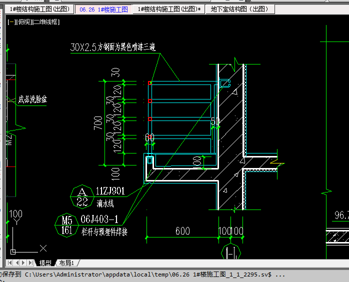

  • 關于欄桿工程量計算
    預埋件欄桿

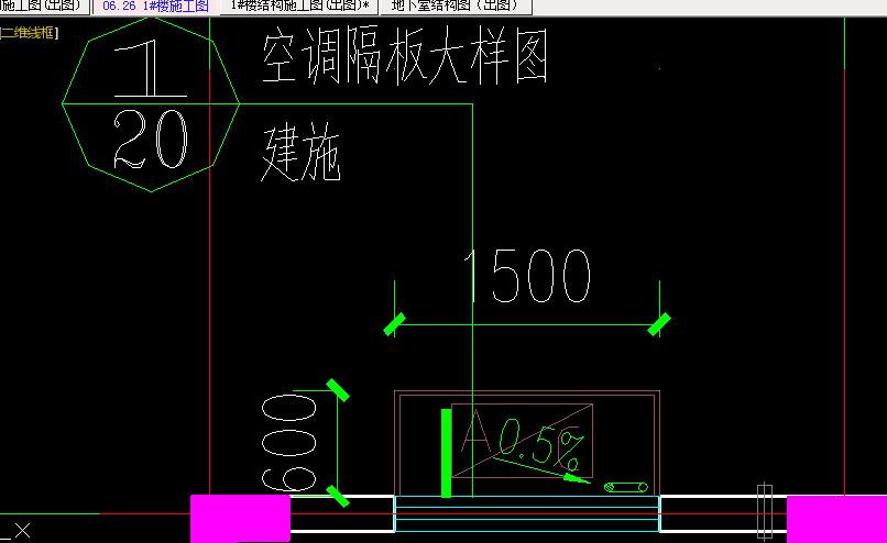

    0.6*8+1.5*4+0.6*4
    這個欄桿工程量是不是這樣啊(當然還有4個預埋件)

    欄桿工程量計算是按長度計算的,看圖0.6+1.5+0.6
    2019-09-21 15:32:49
  • 不是  按整體延米  0.6+1.5+0.6
    2019-09-21 15:27:11
  • 是的。
    2019-09-21 15:27:24
  • (1.5+0.6*2-0.06*2)*個數,扣減的是反檐60居中的30兩邊就是60。
    廣聯達服務新干線
    首次提交 2019-09-21 15:31:34  最近修改2019-09-21 15:32:04 (修改過2次)
  • 按三方的長度計量,埋件另外計算。
    2019-09-21 15:45:53
  • 從你提供的背景資料看,做如下回答,望對你有幫助:
    清單項目工程量應按m計算,工程量應為(0.6*2+1.5)m,定額工程量請參照當地定額規定計算。
