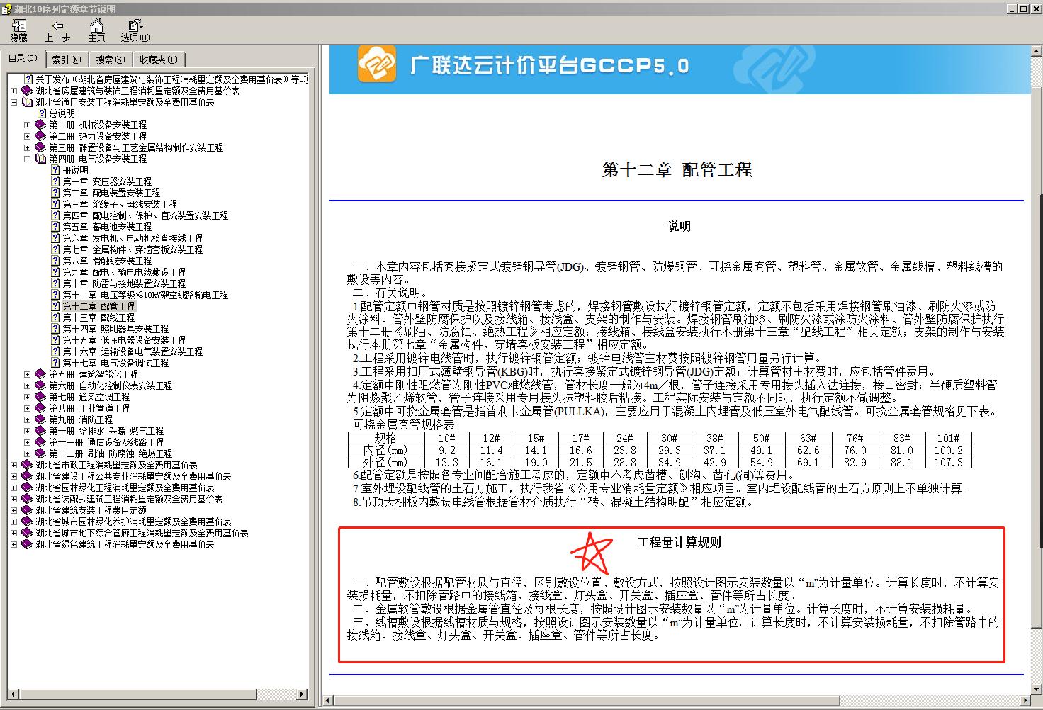

    現在的清單工程量計算規則要點可以參照廣聯達里面自帶的CHM文檔嗎?
    如下圖 參照
    軟件默認就是按照這個規定計算的啊
    2020-02-13 21:49:46
  • 13清單規范工程量與定額工程量一致,08不一致,如果是執行13清單,按定額計算規則執行就可以了。
    2020-02-13 22:24:48
  • 這是定額規定
    2020-02-13 22:31:12
