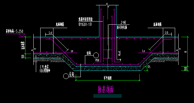

蒼穹飛燕 2019-09-17 10:55:07 | 陜西省 土建 | 1027查看 3回答
冬天的太陽 專家
答題: 4331 被贊: 4919
模板沒有特殊,套用獨基的模板定額即可
2019-09-17 11:34:25
加腋梁 專家
答題: 2878 被贊: 2228
磚胎膜。
2019-09-17 14:02:46
小的大牛 黃金專家
答題: 52514 被贊: 14871
你好,陜西的模板是按照“體積”進行計算的所以這個不牽扯的。(如果是hi想計算模板面積,那么這個是需要分開進行計算的,各計算個的模板的。)
2019-09-20 21:13:39
