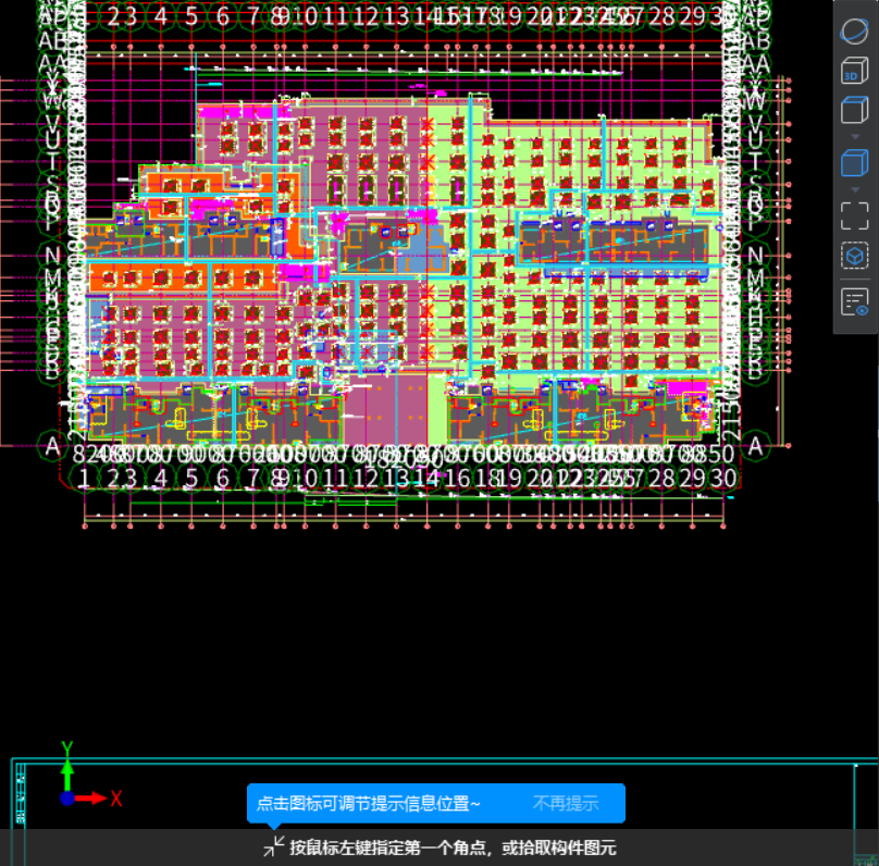

集水坑底標高高于筏板頂標高,怎么布置
老師!您好!我上傳圖紙,幫忙看下,集水坑底標高高于筏板頂標高,這個是怎么施工,基礎圖中有個節點圖,我上傳,意思是不集水坑周邊有擋墻的,從擋墻挑出耳朵承受蓋板,沒有剪力墻的,布置200厚剪力墻,那集水坑底板應該怎么布置,底板的厚度,底板需要放坡不,麻煩老師看下,謝謝!
