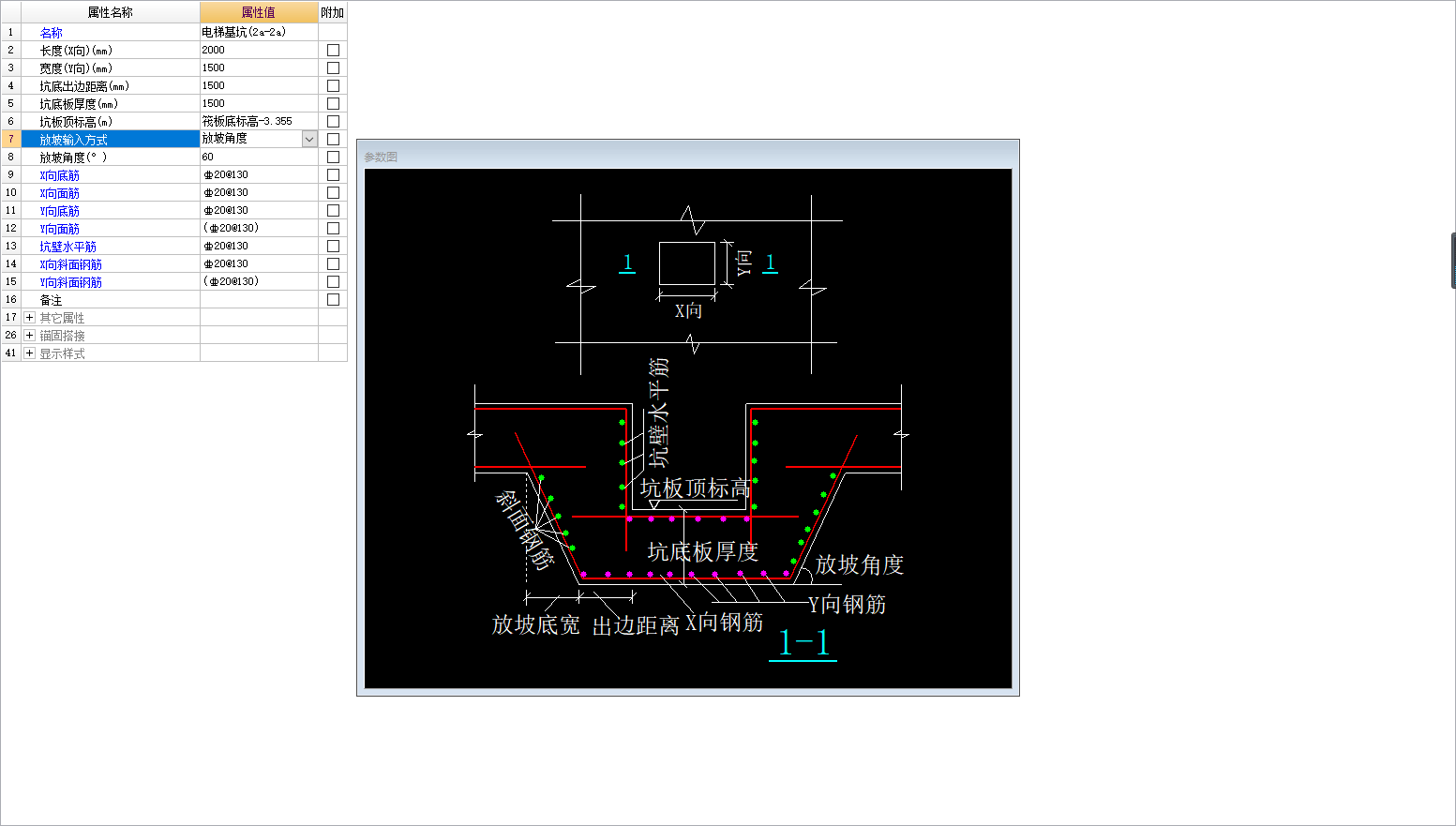

就是下面的方式定義布置上去后,坑面的就是根據大樣要求用剪力墻或砌體墻、板布置蓋板。

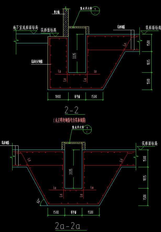

【集水井頂蓋板的鋼筋錨固怎么設置?】
【板的節點設置中有遇承臺、基礎等如何錨固的節點大樣可自動計算,怎么就少了遇到集水井時如何處理?能不能添加集水井進去?】【圖一二是軟件中已有的設置頁面;圖三四是施工圖大樣,板筋是雙層雙向鋼筋且設計要求錨入集水井/筏板LA】補充問題:有人回答說布置筏板再布置集水井上去,我試驗了一下,沒有用,蓋板的板筋還是沒有伸入筏板或者集水井里。為了不誤導其他新手,我舉報(系統刪除)了那個錯誤答案,但還是謝謝熱心人士回答。
