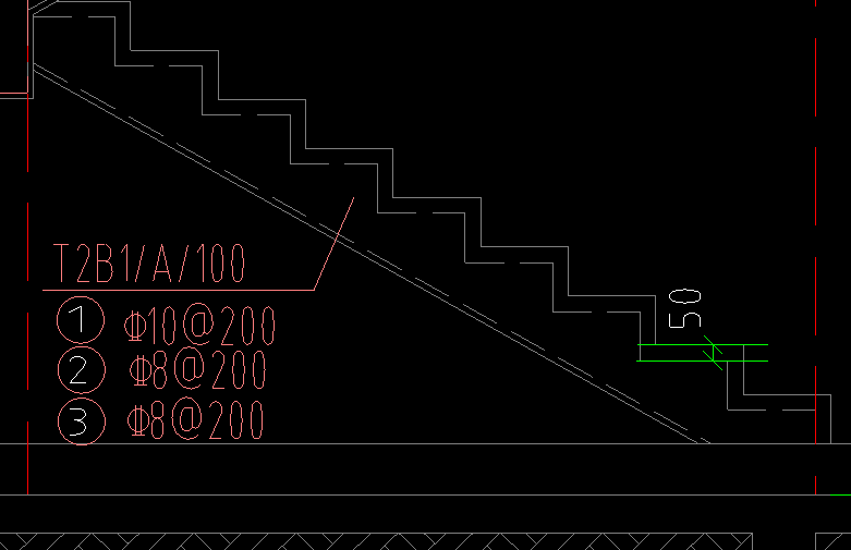

lhry 2019-08-24 10:46:47 | 廣東省 鋼筋算量GGJ2013 | 272查看 3回答

看一下圖紙說明,1.2.3編號都是對應的什么鋼筋

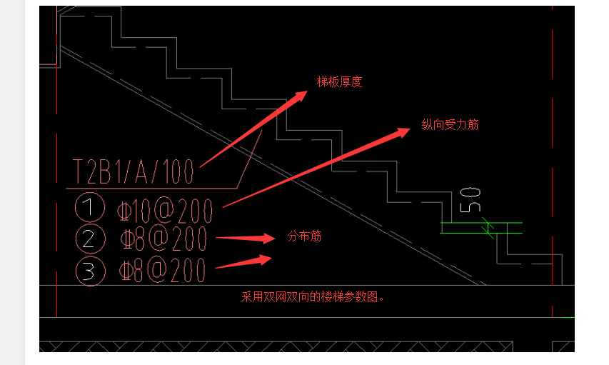

GXZ 鉆石專家
答題: 233151 被贊: 44280
對應圖表
