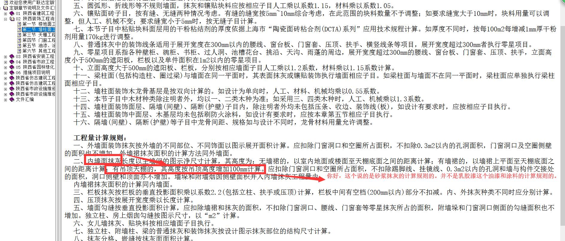

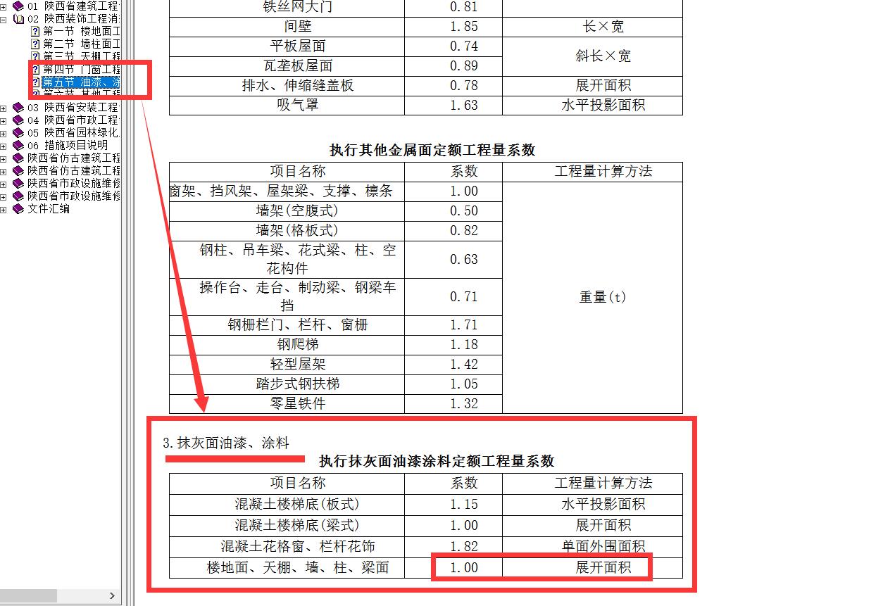

    你好,你樹洞額這個規則的計算,指的時內墻抹灰的規則。乳膠漆時按照實際噴涂面積計算的。并根據不同的構件考慮一定的系數的。所以這個+100的規則和乳膠漆沒有關系的。吊頂墻面
    首次提交 2019-09-09 21:26:05  最近修改2019-09-09 21:27:22 (修改過1次)
  • 是的,計算規則就是計算到吊頂底加100
    2019-09-09 14:35:20
  • 墻面乳膠漆定額是按墻面抹灰面積計算的,應該需要加100
    2019-09-09 14:35:31
  • 如果你們的定額沒說算到吊頂底后要+100,就不用加,我們的不加,就算到吊頂底。
    2019-09-09 14:35:35
  • 吊頂標高+100
    2019-09-09 14:47:24
