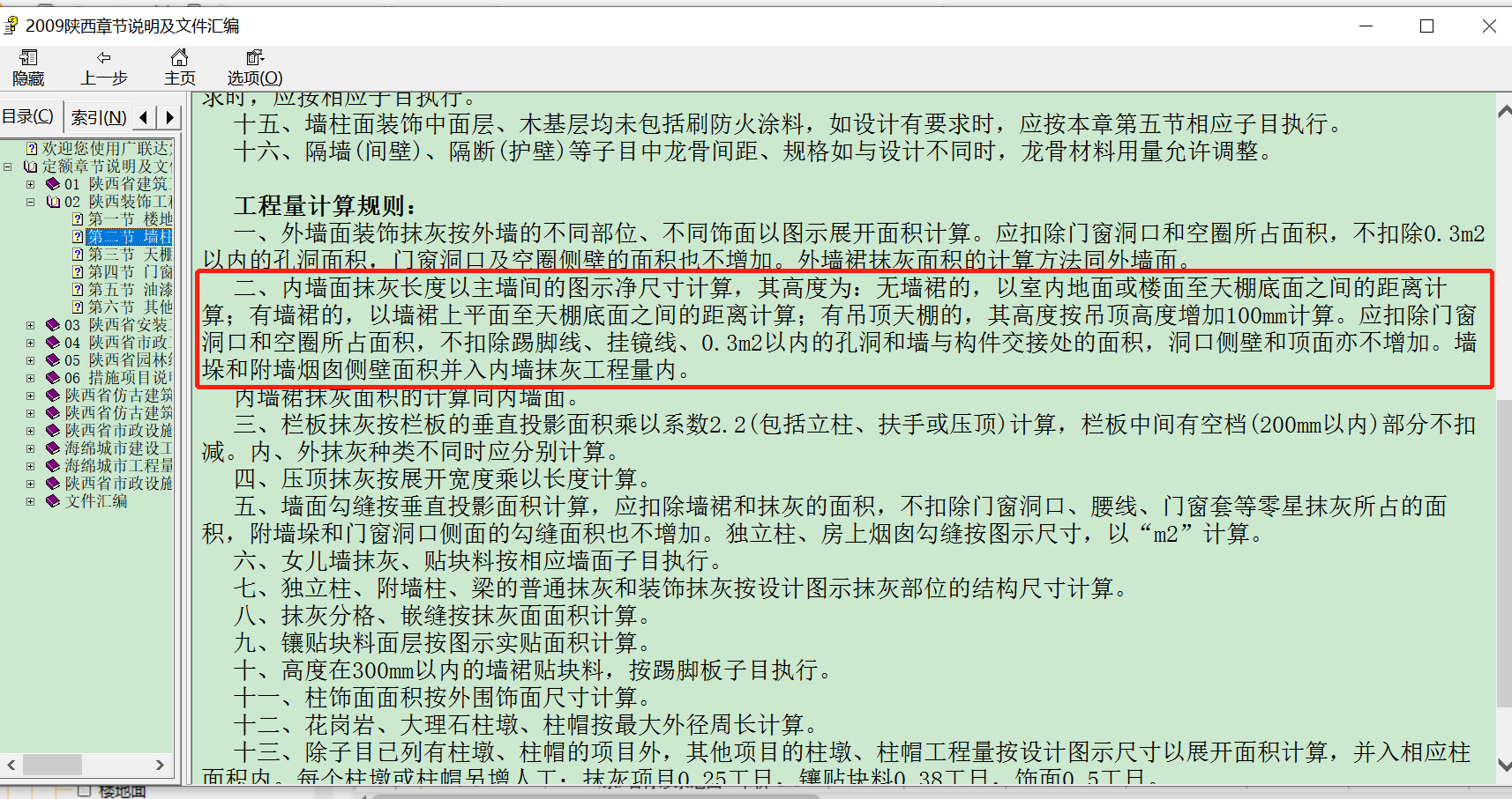

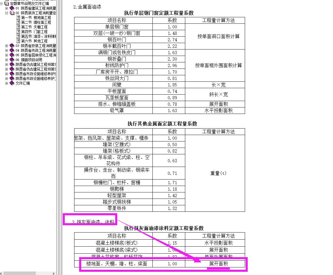

  • 陜西內墻抹灰在有吊頂的地方往上100,那乳膠漆呢?怎么計算
    吊頂
  • 計算規則一致
    2021-06-28 17:08:09
  • 你好,乳膠漆是按照實際噴涂面積計算的,那么這個就是你們噴到那塊計算到那塊,不需要向上延伸100的。內墻抹灰
