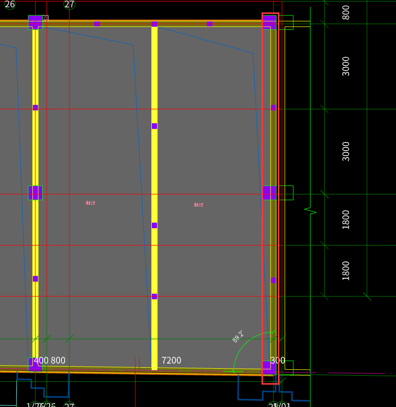

  • 請問圖中兩棟的商業樓離的很近 會做變形縫,此外墻需要做外墻抹灰和裝飾嗎?
    外墻抹灰
全部回答 (6) 首答僅用{{minutesHtml}}
  • 不需要,沒法抹灰。抹灰、保溫都不會做。
    2019-09-08 10:40:02
  • 答:不會做外墻抹灰和裝飾的。(此種變形縫一周要全覆蓋防水。)
    2019-09-08 10:42:49
  • 不需要的,應該看一下設計,或許有“隨砌隨抹”的要求,這就可以計算隨砌隨抹。還有就是你截圖是顯示有兩段藍色的折線,它是顯示沒有板或板洞的意思,你可以不布置板,或者是再定義布置上板洞。
    2019-09-08 11:38:39
  • 不需要,只是外側連接處作墻面變形縫處理。
    2019-09-08 11:57:45
  • 你好:不需要做的。
    2019-09-08 18:30:48
  • 不用了 ,沒法做。
