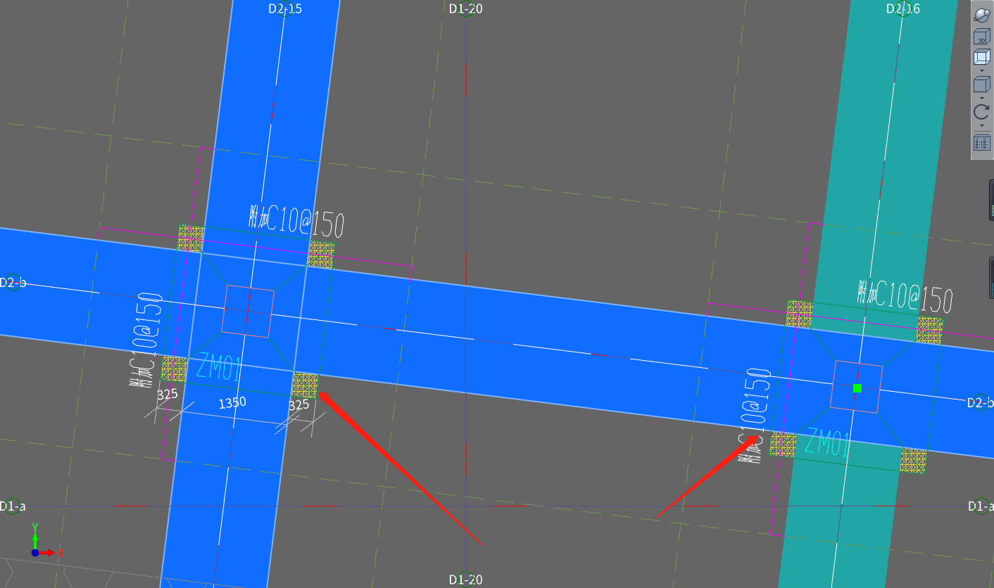

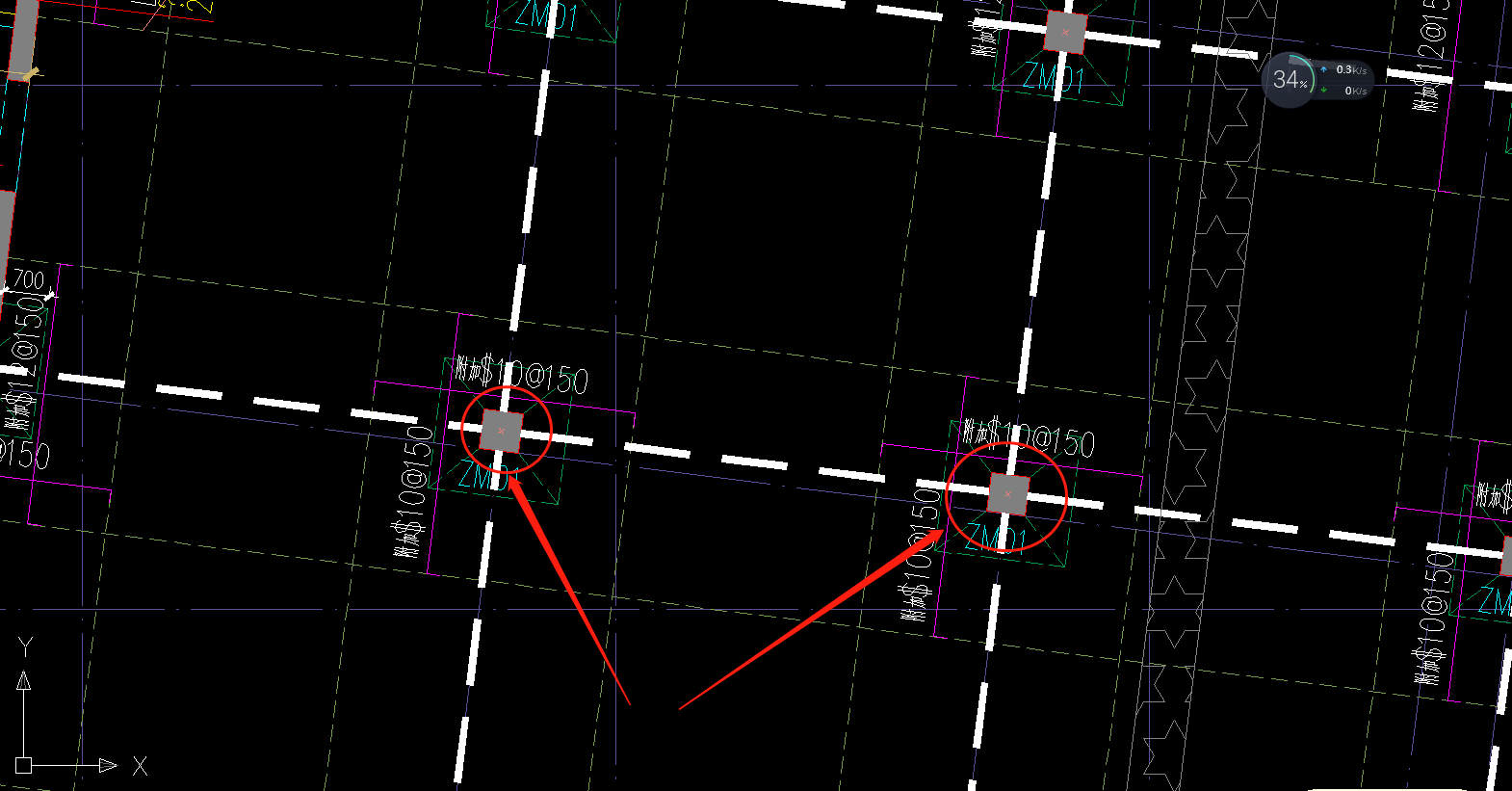

  • 如下圖所示,無(wú)梁板(有柱帽)板中暗梁相交位置是否有箍筋,加密應(yīng)該從哪里開(kāi)始算?
    兩條板暗梁相交位置是否有箍筋,箍筋加密是柱邊到柱帽邊+1.5h,還是另一個(gè)方向的暗梁邊到柱帽邊+1.5h?
    暗梁
    無(wú)梁板
我來(lái)答 收藏  舉報(bào)
    你好:圖中先綁扎方向的暗梁滿布箍筋,中間處箍筋加密是柱邊到柱帽邊+1.5h;邊跨是1.5h
    首次提交 2019-09-05 08:32:38  最近修改2019-09-05 08:33:56 (修改過(guò)1次)
  • 答:應(yīng)該兩個(gè)方向都加密。
    2019-09-05 08:34:28
  • 沒(méi)有箍筋,兩條暗梁在這個(gè)節(jié)點(diǎn)相交,鋼筋已經(jīng)很密了,兩個(gè)鋼筋垂直相交已經(jīng)起到抗剪的作用。
    2019-09-05 08:35:52
  • 個(gè)人理解交差處一側(cè)在柱范圍外會(huì)有幾根箍筋,另一側(cè)沒(méi)有。加密的話扣除柱帽范圍外是1.5H,柱帽范圍都加密
    2019-09-05 08:40:06
