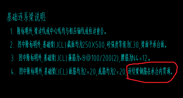

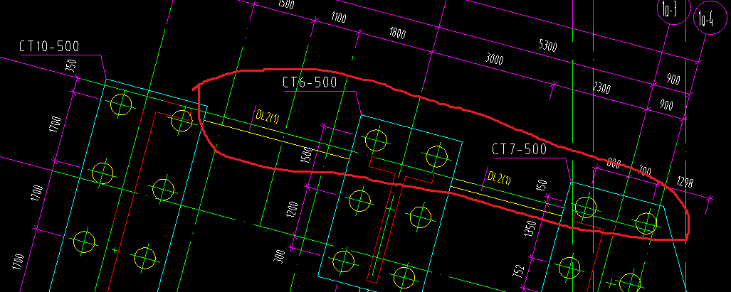

    想請教一下這個基礎(chǔ)梁在樁基礎(chǔ)中鋼筋貫通,是在哪里設(shè)置,用的是2018GTJ
  • 這句話的意思是 如果梁在承臺里貫通,直接用一條基礎(chǔ)梁畫 不要斷開
