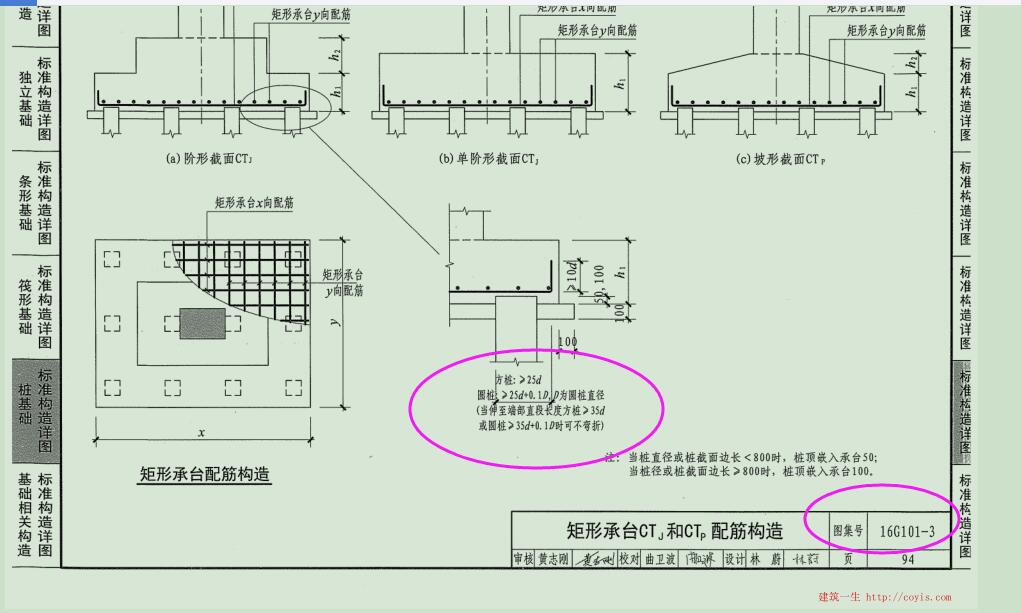

袁士文 2019-09-01 14:36:18 | 遼寧省 土建 | 2089查看 3回答
陳工 鉆石專家
答題: 202356 被贊: 47673
要設計圖總說明中找,或大樣圖找。圖集說明是由設計員給出的。
2019-09-01 14:38:01
