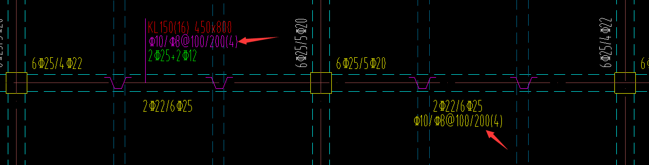

  • 各位大佬,梁箍筋標注C10/C8@100/200(4)這種你們都是怎么處理的呢?
    原位標注表格
    箍筋標注如上圖,集中標注和原味標注都是這樣。

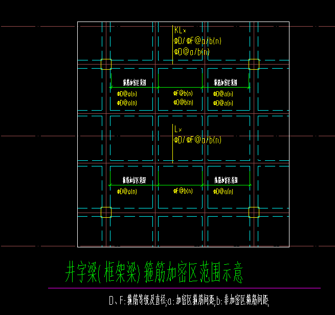

    有大樣解釋這種標注的意思,這個能理解就是箍筋局部加密;

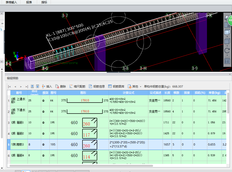

    以前碰到個別這種情況在原位標注表格里面可以測量長度后手動輸入,但是現在這個基本上整層都是,幾百根梁如果每跨都手動輸入那不得瘋了。
    就想問問各位大佬有沒有什么便捷一點的方式來處理呢
    那沒得,只有這樣輸,一跨一跨的量,輸
    2019-08-28 16:42:00
  • 如下圖,按這種格式C10@100/C8@200(4)答疑解惑 輸入鋼筋信息,軟件可以自動計算。
