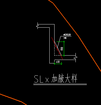

zhangy 鉑金專家
答題: 101184 被贊: 73165
這個小三角形可以用異形梁構件定義布置,鋼筋可以在其他鋼筋和其他箍筋屬性中輸入。
2019-08-28 15:00:53
陳工 鉆石專家
答題: 202022 被贊: 47572
在梁的其它箍筋中輸入即可。
2019-08-28 14:59:30
如何在同一條梁某一高差處需要設置特殊加腋?
如下圖所示,同一條梁某一高差處需要設置加腋,我嘗試過用梁平法表格設置,發現有2個問題:1、形狀不能按圖紙設置2、梁平法表格設置加腋是針對一跨梁的2邊加腋,不符合圖紙要求請問各位,應如何設置才能符合圖紙要求?
