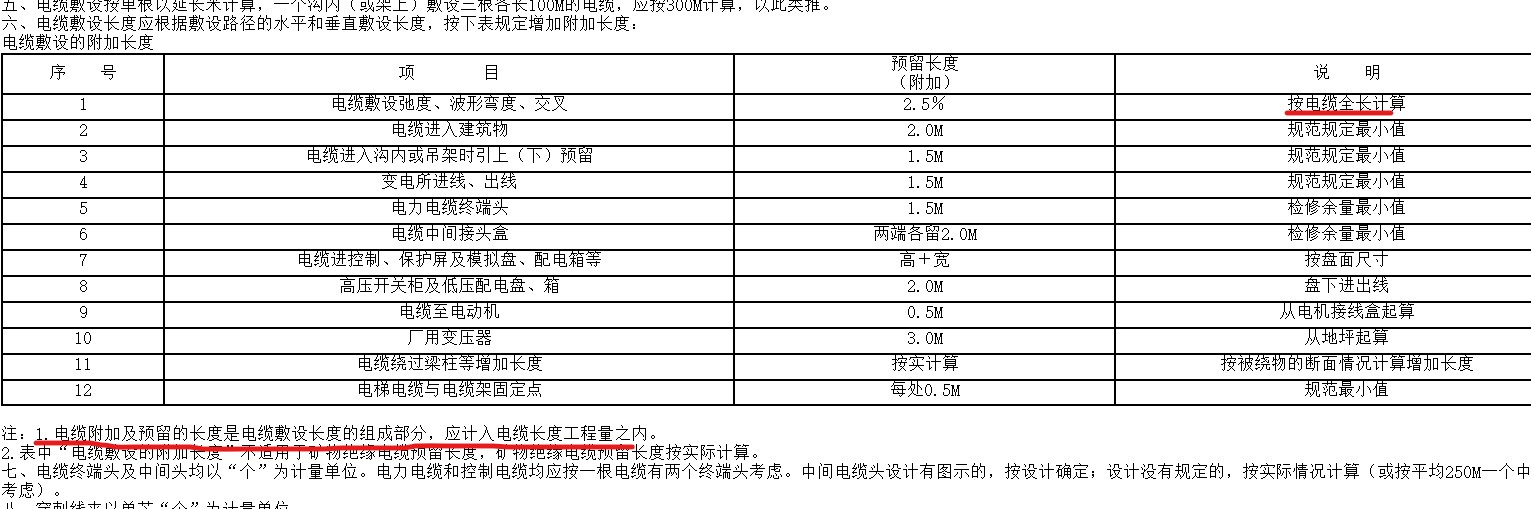

    關于電纜長度的計算:我通常計算配電柜到配電柜之間的電纜長度是按照以下公式:(箱外長度+2個箱體的半周+2*1.5)*1.025,可這兩天和審計公司扯淡,一位說應該:(箱外長度*1.025)+2個箱體的半周+2*1.5;另一位說應該:(箱外長度*1.025)+2個箱體的半周,根據計算規范,那一個正確,請各位高手給與解答!
  • 答:正確的是:(箱外長度*1.025)+2個箱體的半周+2*1.5
    2019-08-28 08:31:46
  • 每個人對定額的理解不一樣,我個人認為應該是(水平長度+垂直長度)*1.025+預留。
    2019-08-28 08:37:28
  • (箱外長度+2個箱體的半周)*1.025即可。2*1.5實際沒有做的
    2019-08-28 08:38:41
  • 配電柜
    2015定額有解釋
